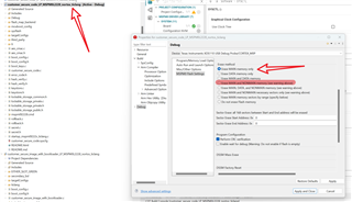

    对于 CSC 示例、此操作将擦除非主区域、因此我们必须在中启用此功能 "Properties"->"Debug"->"MSPM0 Flash Settings" ,就像下面的屏幕截图:
    由于 NONMAIN 区域将控制某些引导功能、因此我们将仅擦除 SDK 示例中的 MAIN 区域默认值。

    对于非主闪存擦除失败错误、这始终是由未选择正确的闪存设置引起的。 您应该在 CCS v20 (CCS-theia)中使用以下设置。
