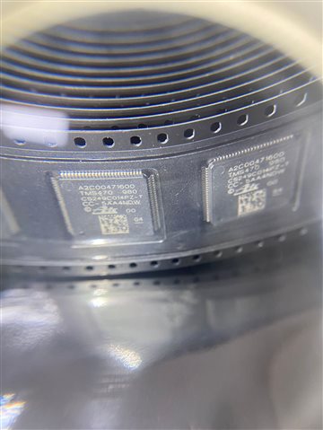

您好、我们需要器件 TMS470PSC249PZI,但我们收到了 CS249C014PZ-TRSV。 我想知道 TMS470PSC249PZI 和 CS249C014PZ-TRSV 是否是同一器件。

     您的库存中是否有器件标识或此器件型号的任何文档?  TMS470PSC249PZI 不是有效的器件型号。 可能有一个拼写错误。
    您好、Charles、我上传了标记和标签的图片。 我找不到数据表。 这是定制材料吗? 我注意到芯片上的标识不是德州仪器(TI)的标识、而是定制标识。 现在我想确认 芯片的器件标识是否可以验证它与我需要的 TMS470PSc249PZl 相同。 谢谢你。

      我觉得我的问题有一些误解。 您说您已收到  CS249C014PZ。 C014是一种特定的 ROM 掩码版本。 假设您已经多次从 TI 订购 TMS470PSC249PZI (请注意、这不是有效的 p/n)、您是否可以在之前的订单中显示? 已焊接到电路板上的芯片的器件标识将极大地阐明您这次收到的信息是否与之前相同。
     你刚刚向我展示了你已经在你的原始帖子中显示的相同图片。
    注意到芯片上的标识不是德州仪器(TI)的标识、而是定制的标识。 [/报价]

    您好、Charles T ü、TI-Order 代码  为 CS249C012PZ-T
    尊敬的 LanLan:
     如果您之前的订单 是  CS249C012PZ-T、则 CS249C014PZ-TRSV 将不是合适的替代产品。 我建议您将我添加为 e2e 的朋友、以便我们通过私人消息进行讨论。 我在这里可以看出、 CS249C012PZ 表示版本12具有一个应用程序所特有的 ROM 掩码、而 CS249C014PZ 表示版本14具有不同应用程序所特有的 ROM 掩码。

    请注意、芯片上的标识不是德州仪器(TI)的标识、而是定制标识。
    [/报价]
    器件标识上显示的标识是客户的定制标识、我不会在公共论坛上透露名称。 请在下午联系我、以便我们可以解决您的问题。
