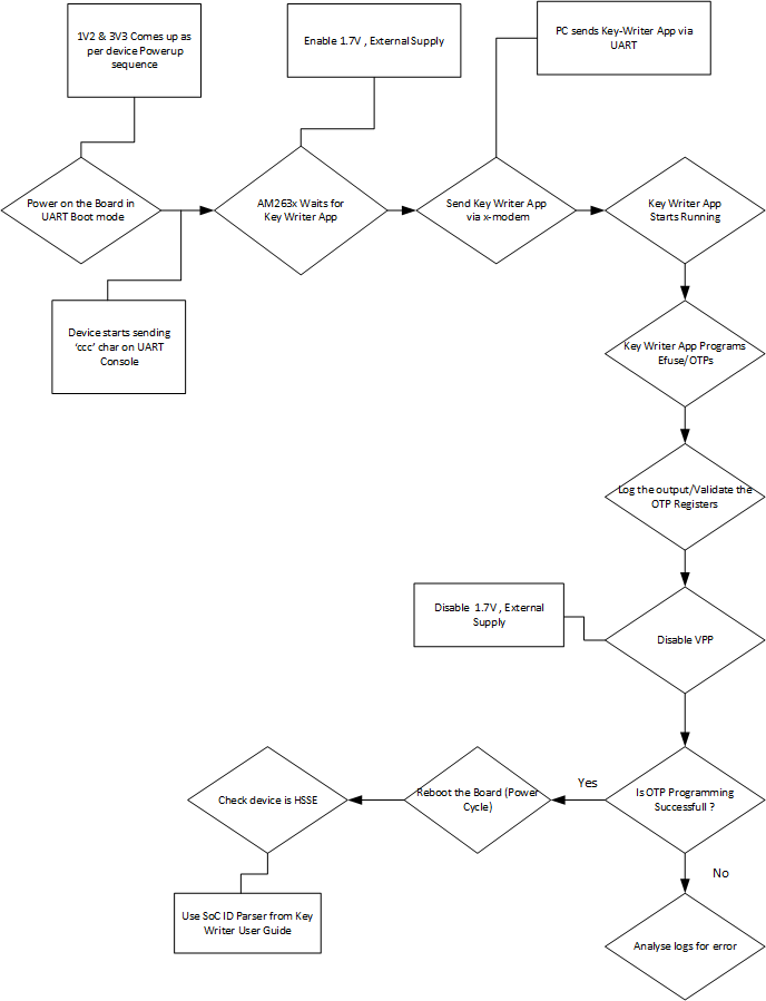

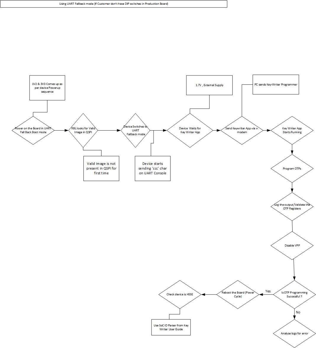

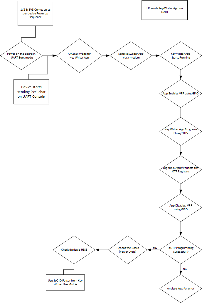

Keywriter 固件是具有固定功能的软件、可将安全器件生命周期从 HS-Keywriter FS (不具有强制安全功能的开发型号)转换到 HS-SE (具有强制安全功能的量产型号)。 每个 SoC 的这种器件类型转换只能在开发环境中进行一次。
因此、在此过程中应特别小心、以避免器件损坏。
以下是 TI 针对 AM263x 器件的建议和建议流程
    1.使用 LDO (推荐流程)
    2.使用外部电源时的选项
    2.1 使用 CCS/JTAG
    2.2 使用 UART
    2.3 使用回退模式
