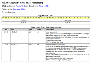

目前我正在尝试使用 VREF 模块来配置 ADC 的外部基准电压。
1)如何配置这个寄存器为采样保持?
2)为什么我们甚至需要采样保持?
提前感谢
    采样保持模式支持在 STANDBY 工作模式下运行 VREF、因此如果您需要使外设的 VREF 处于超低功耗模式、可以使用这种模式。 如果您想启用采样保持功能、一种配置采样保持功能的更简单方法是通过 SysConfig。 我从 SysConfig GUI 中概述了这些参数。 如果您只想使用内部/外部 Vref 而不进行采样保持、您也可以在 SysConfig 中启用它。
    The recommended sample time is >30us waiting for VREF to stabilize.
        The timing is calculated as:
                Sample_time =Sample_cycles/VREF_Clock
                Where:
                    VREF_Clock = VREF_Clock_Source/VREF_Clock_Divider
                    (See Clock Configuration section for more details).
                    Sample_cycles = 0 to 65535.
                If VREF_Clock is 32.768kHz (i.e. LFCLK), and Sample_cycles = 1, the resulting Sample_time will be ~30.51us.
    Hold time should be such that the accuracy degradation due to leakage is within
        DAC acceptable limits. The recommended hold time is 6ms.
                Hold_time = Hold_cycles / VREF_Clock
                Where:
                    Hold_cycles = 0 to 65535.
                If VREF_Clock is 32.768kHz (i.e. LFCLK), and Hold_cycles = 197, the resulting Sample_time will be ~6.01ms.
