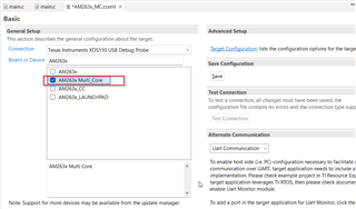

    我将器件 xml 文件修改 为 AM263x_MC.xml
    e2e.ti.com/.../AM263x_5F00_MC.xml
    XML 文件名: AM263x_MC.xml
    将新的 xml 文件放置在此路径中后: C:\ti\ccs1270\ccs\ccs_base\common\targetdb\devices
    重新启动 CCS 并创建新的目标配置。
    将 ipc_spinlock_sharedmem_am263x-cc_system_freertos_nortos 工程导入 Debug As -> Code Composite Debug 会话
    对内核进行分组、然后点击"Run"
    Rijohn
    它似乎有效-我可以在运行工程时看到多个复位、并且 R5_1在开始时不再处于运行状态:
