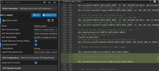

我尝试通过 SysConfig 使用 ADC0的外部多路复用功能。 但是、与此功能相关的唯一可用选项似乎是"Use External Mux"(使用外部多路复用器)复选框。 技术手册粗略地详细介绍了如何使用外部多路复用器、但实际上并未引用 SysConfig 在设置和执行中将执行/不会执行的操作。 SDK 中似乎也没有使用此功能的示例。  我正在寻找有关如何在 SysConfig 中正确配置 ADC、以及需要在代码中放置哪些其他 API 命令以进行设置和执行的指导。

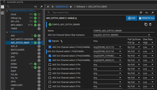

    在我的应用中、我使用一个名为 CONFIG_ADC1的 ADC。 SOC0在 ADC1上设置为 ADCIN0。 SOC 触发器仅为软件设置。 ADC_EXTCH_XBAR 设置如下:
    我已经修改了 ADC_selectSOCExtChannel()、如前所述。 我将使用以下代码行对此进行设置和测试:
    ADC_selectSOCExtChannel(CONFIG_ADC1_BASE_ADDR,0,3);
    ADC_forceSOC(CONFIG_ADC1_BASE_ADDR, ADC_SOC_NUMBER0);
    我已经调整了我能想到的所有内容、但 ADC_EXTCH_XBAR 中列出的任何引脚永远不会有任何变化。  这让我想到了我认为这方面的文档存在巨大差距的地方。 没有说明 ADC_EXTCH_XBAR 与 ADCxEXTMUX 自动映射的文档、也没有说明需要这种代码的文档。 这并没有真正的累加、因为 ADC_EXTCH_XBAR 具有的引脚远多于 ADCxEXTMUX 可以支持的引脚。 即使您给我发送了内容、也没有展示如何将 ADC 实例连接到 ADC_EXTCH_XBAR、这就是这个关键。

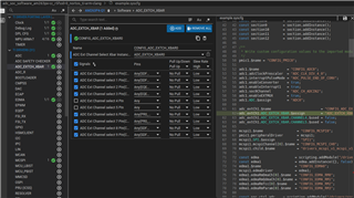

    在 main 函数中使用调用 API 已配置 SOC0、所需的外部通道为"2" :
    App_ADC_selectSOCExtChannel(baseAddr, ADC_SOC_NUMBER0, ADC_CH_ADCINX_2);
    然后我调用以下 API:
    SOC_selectAdcExtChXbar(0, ADC1_EXTCHSEL_BIT0); //ADC1 is selected in sysconfig
    SOC_selectAdcExtChXbar(1, ADC1_EXTCHSEL_BIT1);
    SOC_selectAdcExtChxbar (uint32_t extChXbarOut、uint32_t extChXbarIn) API 为每个 Xbar 输出的输出选择 ADC 外部通道选择位。 这很可能是您配置中缺少的步骤。
    此 API 为 ADC 输入配置外部通道交叉开关(XBAR)、使您可以:
    1. 选择将哪些 ADC 输入引脚连接到外部多路复用器
    2. 配置 ADC 外部通道选择位和 GPIO 引脚之间的布线

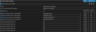

    选择 SysConfig 中的 ADC_EXTCH_XBAR (这只是为引脚设置正确的引脚多路复用以开启 ADC 外部选择线路)

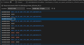

    现在、当我运行程序时、我们可以看到外部通道2线路上升 C14
    以表明其正常工作 ,现在如果我强制 SOC2改为:
    我们可以看到 C14上的外部通道2的线路复位为0
    同样、如果需要  所需的外部通道为3。
    App_ADC_selectSOCExtChannel(baseAddr, ADC_SOC_NUMBER0, ADC_CH_ADCINX_3);
    我可以看到 在 C13和 C14上选择通道3 。

      使用  SOC_selectAdcExtChxbar (uint32_t extChXbarOut、uint32_t extChXbarIn) API 是我需要的部分。 修改 App_adc_selectSOCExtChannel()函数并使用 SOC_selectAdcExtChxbar 后、我能够按预期成功地看到输出引脚上的变化。
      我也能回答我的另一个问题。 外部通道配置似乎对于每个 ADC 实例都是唯一的。 这样、我可以配置多个 ADC 实例、以使用 ADC 外部多路复用器配置 、然后将每个实例映射到 ADC_EXTCH_XBAR 上的唯一引脚。  感谢您的帮助。
