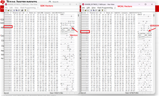

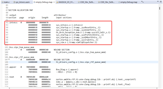

如下图所示、在交换机之后、发现生成的 RPRC 文件的头数据还有 48个字节。这导致我们的版本号向后移动、这对我们软件的升级产生了影响。
对于这个问题、我比较了映射文件、发现它们之间存在显著差异。

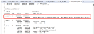

下图是使用 SDK 矢量生成的映射文件。
下图是使用 MCAL 矢量生成的映射文件。
从映射文件中可以看出、矢量的大小增加了48个字节。
为了确保我们的升级功能与前一个版本保持一致、我想将矢量的大小调整为0x40。 我应该如何继续?

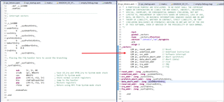

    MCAL 的初始化矢量位于 {MCAL}\mcal\examples\Utils\clang\sys_intvecs.asm 中
    您是否尝试过修改相同的内容?

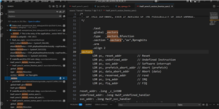

    对于 SDK、您可以在中找到相同的代码  C:\ti\mcu_plus_sdk_am263x_10_02_00_13\source\kernel\nortos\dp\r5\HwiP_armv7r_vectors_nortos_asm.S

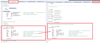

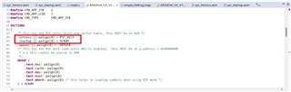

    我尝试根据 SDK 的方法修改 MCAL 的矢量表、但失败了。
    我根据下图所示的 SDK 编写方法修改了 MCAL 的矢量表、但 CCS 报告了错误。
    以下是我的更改要点。
    ① 我根据 SDK 的编写方法修改了 MCAL 的矢量表。
    ② 我将_sysFiqEntry_从 sys_intvecs.asm 移到了 sys_startup.asm。
    ③ 修改命令

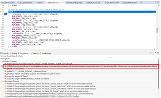

    按照上述步骤进行修改后、CCS 编译报告了错误、如下图所示。
    我不确定我的修改是否正确。 您能直接向我提供该矢量表的修订版本吗?
    谢谢。
