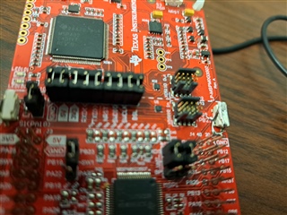

我当时在 CCS 20.1桌面上测试 gpio_ssoftware_poll.c 示例程序、设置了一些断点并单步执行它。 我没有更改代码。 但是、我无法再在 LP-MSPM03507上成功运行该程序。 当我刷写代码时、红色 LED 不会按预期亮起。 运行程序时、无论是否按下开关、红色 LED 始终不会亮起。
我有时会收到以下错误消息: JTAG 通信错误:(错误-1001 @ 0x0)此器件不支持请求的操作。 (仿真包20.1.0.3429)
断开连接前无法从目标删除调试状态。 程序存储器中可能仍嵌入了断点操作码。 建议在连接并重新加载程序之前重置仿真器、然后再继续调试
我使用 MSPM0_MSPM03507对 Factory_Reset_Tool 进行了恢复出厂设置、但它没有任何帮助。 可以刷写其他代码并使用这些代码、例如 gpio_toggle_output 示例。 我认为问题出在电路板上、而不是 CCS 软件上、因为我在笔记本电脑上安装了 CCS、得到的行为也是一样的。 此外、我还有第二个 LaunchPad、它仍可以使用 GPIO_SOFTWARE_poll 进行编程。 如何恢复损坏的 LP? 谢谢。
    您好、
    您可以按照中的指导尝试恢复 MCU 出厂设置 6.1解锁 MCU  评估和开发指南(修订版 F)、然后再次测试。
    对于此"BROKEN LP"、请检查 PA18引脚在程序运行期间是否下拉、您需要保持 LaunchPad 中的跳线 J8连接。
    您好、
    感谢您的答复。 我已经对 MCU 进行了多次出厂重置、但仍然无法正常工作。 跳线 J8打开、所有跳线均处于默认状态、与我的工作 LP 相同。 "BROKEN LP"工作正常、并执行 GPIO_software_poll 示例正常、直到我使用断点和损坏的内容进行调试。 是否有一种方法"重置仿真器",如我的第一篇文章中的错误消息所述? 该错误消息中的语句"程序存储器中可能仍嵌入了断点操作码"似乎是合理的。 是仿真器还是 MCU 出现此问题? 如前所述、其他程序仍可用于该 LP、例如 gpio_toggle_output。 谢谢。
    实际上、看起来问题出在 S2开关本身。 看起来焊接得很差、开关和电路板上都有焊料。 程序现在间歇性工作、我非常确定问题是开关的电气连接不良。 我的另一个 LP 开关和电路板上没有这样的焊料。 (我没有在此板上进行任何焊接!! 这就是它的方式。)
