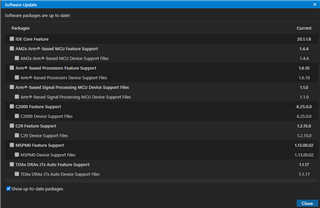

    Jose、James、
    您可以尝试更新 CCS Sitara 器件支持吗?
    1. 打开现有的 Code Composer Studio 应用程序。
    2. 导航至"Help"→"Check for Updates..." 查看器件示例。
    3. 确保基于 AM2x ArmRegistered的 MCU 器件特性支持文件使用最新的"当前"版本。
      1. 如果不是、请选中此复选框以安装"当前"版本选项。
    Brennan
    我的是1.4.4
    您好、Jose、
    您能将 CCS 更新为20.2并重试吗?
    www.ti.com/.../20.2.0
    嗨、Nilabh、谢谢您、成功了。 使用 CCS 版本20.2、我可以开始调试。 现在、 运行"Hello World"示例时出现新问题。 "Cortex_R5_0:断言:0.1s:soc fout!= 0失败!! "
    实际上、我回到了最新的 SDK  "mcu_plus_sdk_am261x_10_02_00_15"并运行了这个"Hello World"工程、运行良好。
    是、请使用最新的 SDK、因为已使用 CCS GEL 文件调整了时钟配置。
    这也解决了我的问题。 谢谢
