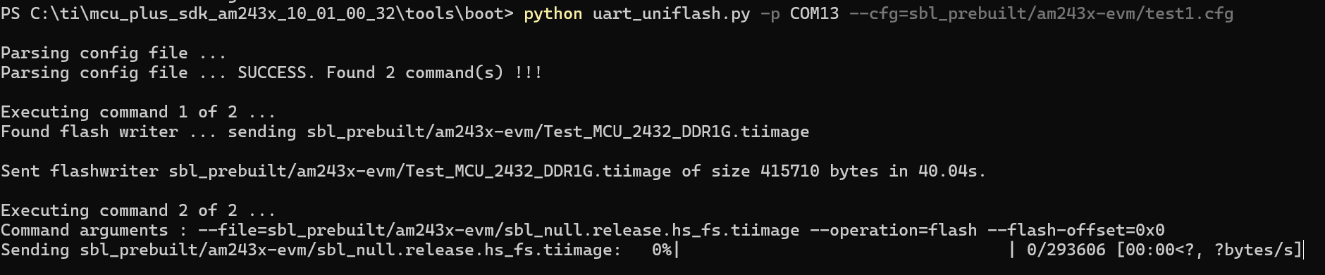

   我 使用 SD 引导尝试了闪存 SOC 初始化二进制文件和 SOC 初始化。
   对于 闪存 SOC 初始化二进制、在 UART 模式下、停留在这里。
PS C:\ti\mcu_plus_sdk_am243x_09_02_01_05\tools\boot> python uart_uniflash.py -p COM13 --cfg=sbl_prebuilt/am243x-evm/default_sbl_null.cfg
正在解析配置文件...
正在解析配置文件...成功。 找到2个命令!!!
正在执行命令1 (共2个)...
找到闪存写入器...正在发送 sbl_prebuilt/am243x-evm/sbl_uart_uniflash.release.hs_fs.tiimage
已在33.53s 内发送大小为324798字节的闪存写入器 sbl_prebuilt/am243x-evm/sbl_uart_uniflash.release.hs_fs.tiimage。
正在执行命令2 (共2个)...
命令参数:--file=sbl_prebuilt/am243x-evm/sbl_null.release.hs_fs.tiimage --operation=flash --flash-offset=0x0
发送 sbl_prebuilt/am243x-evm/sbl_null.release.hs_fs.tiimage:0%| 0/292638 [00:00

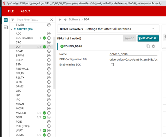

      对于 DDR、EVN 为2G、而我的 DDR 在板中为1G。 在工程 sbl_uart_uniflash_am243x-evm_r5fss0-0_nortos_ti-arm-clang 中、
      我 在 SysConfig 中将 MPU_ARMv7->CONFIG_MPU_REGION4 0x80000000从2GB 修改为1GB。
      然后 由 UART&Python 和 Uniflash 将此 sbl_uart_uniflash.Debug.hs_fs.tiimage 加载到我的电路板、两者也失败。
      对于 MMCSD、卡类型默认值为 EMMC、而我的卡为 SD。

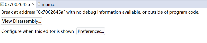

    如何让它跳转到 Main.c->loop_forever()?
    我应该使用哪个工程 sbl_null_am243x-evm_r5fss0-0_nortos_ti-arm-clang 或 sbl_uart_uniflash_am243x-evm_r5fss0-0_nortos_ti-arm-clang?
    我都尝试过、都没能成功调试。
    BR、
    春阳
    对于我的电路板和 EVM、我都无法在  e2e.ti.com/.../5744361中运行您的指南、因为他们都跳转到"地址为"0x7002645a"、没有可用的调试信息、或在程序代码之外。" 不是函数 loop_forerver()。

    嗨、 Vaibhav
     如果我坚持到这里、这是否意味着我的 Test_mcu_2432_DDR1G.tiimage 未执行?
     此映像从 sbl_uart_uniflash_am243x-evm_r5fss0-0_nortos_ti-arm-clang 格式获取、我  在 SysConfig 中将 mpu_armv7->config_mpu_REGION4 0x80000000从2GB 修改为1GB。
    春阳

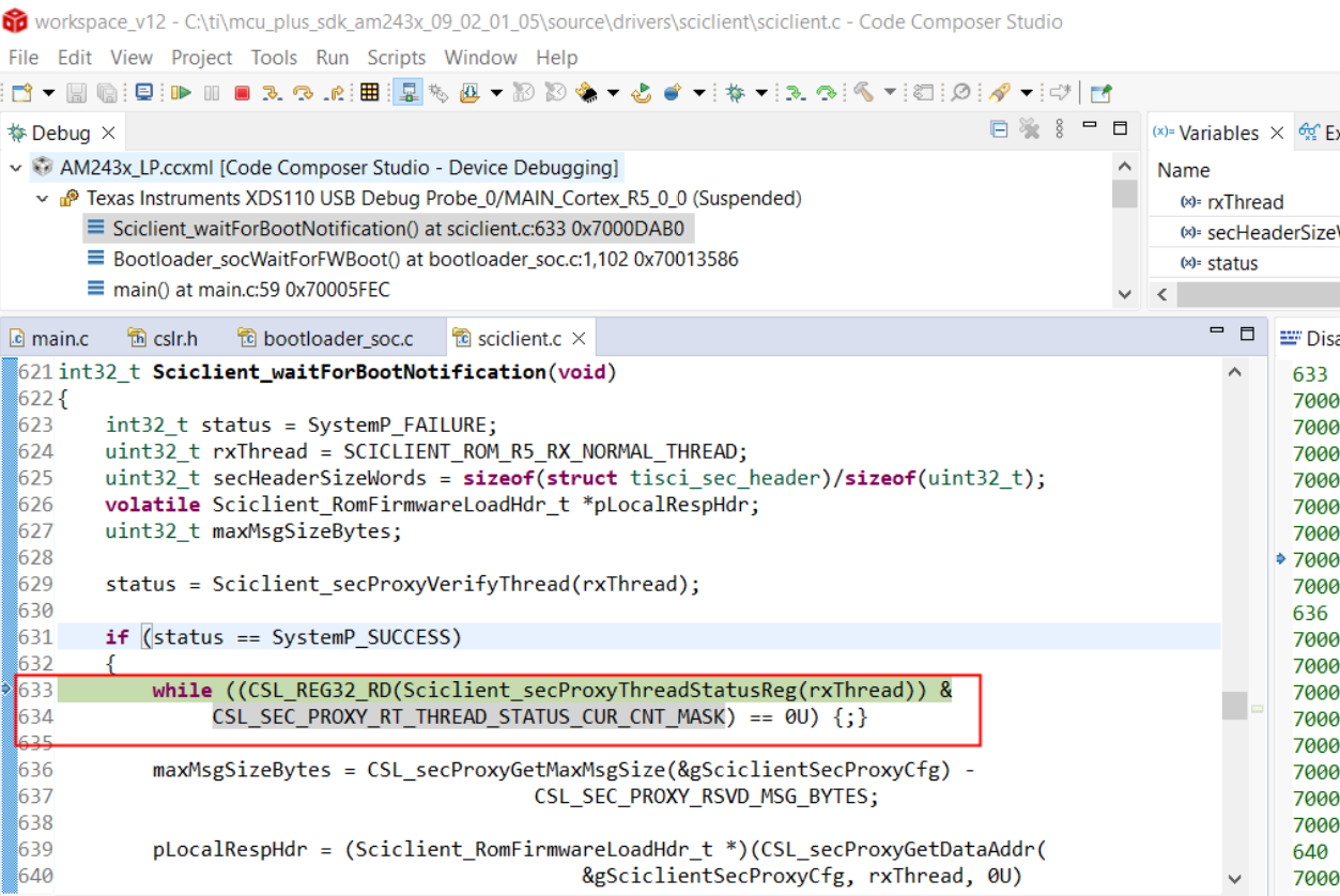

    按照您的说明操作、我可以运行此  sbl_uart_uniflash 工程、然后结果会与客户在以下帖子中一样。
    https://e2e.ti.com/support/microcontrollers/arm-based-microcontrollers-group/arm-based-microcontrollers/f/arm-based-microcontrollers-forum/1487991/am2432-uart-flash-soc lp-initialization-binary-faile-on-lp-am243-evm/5744361?tisearch=e2e-sitesearch&keymatch=AM2432%252525252520Uart%2525252520download#5744361
    我们把 sciclient.c 的同一行卡住了
    我遵循了您对这个 linke https://e2e.ti.com/support/processors-group/processors/f/processors-forum/1329012/am6442-sbl-is-blocked-in-an-loop-of-bootloader_socwaitforfwboot/5057360#5057360的指导
     我将这个 sbl_null.debug.hs_fs.tiimage 发送两次给我的电路板、然后我执行了这个 SBL。
    但 SBL 似乎没有存储在我的闪存中。 当我将引导模式更改为 XSPI 并重新启动电路板时、不会打印任何内容。
    因此、在 UART 模式下、在我发送 SBL 两次后、可以通过 JTAG 进行调试、但在 XSPI 模式下、无法通过 JTAG 调试。
