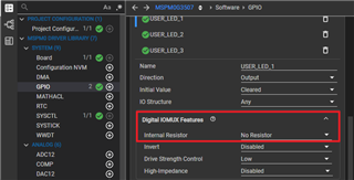

当使用 DL_GPIO_setDigitalInternalResistor ()更改数字 GPIO 上拉/下拉电阻时、为什么 M0 Driverlib 会清除 PINCMx 寄存器中的 INENA (输入使能控制选择)位? 这是一个错误还是出于目的而做的?
我无法弄清楚更改电阻器设置后 GPIO 引脚为什么会停止工作。 经过一些实验后、这是因为在更改电阻值时 INENA 被禁用。 显然、如果要轮询引脚、必须启用 INENA。
奇怪的是、使用 DL_GPIO_setAnalogInternalResistor ()函数时、INENA 不会被清除。 (不过、使用此函数的"模拟"版本确实会更改 PC (引脚连接)设置、这就是我猜我们有这两个功能的原因。)
非常感谢、
Scott

    我懂了。 是、如果该引脚用作 GPIO 或外设的任何输入功能、则需要启用 INENA。
    我可以询问您使用的是哪个 SDK 版本吗?
    我使用的是最新版本2.04.00.06。
    不过、由于我刚刚将工程更新为新版本、Driverlib 的这一部分似乎没有改变(从2.03.00.07开始)。
    您好、Scott:
    明白。 我认为这是 driverlib 的错误、我已经报告了此问题。 感谢您的问题。
    另外、通过权变措施、您可以在 SysConfig 中配置 GPIO 上拉/下拉电阻器、也可以在应用程序代码中自行手动启用 INENA 位。
    谢谢。 我使用 SysConfig 设置电阻器的初始值。 然后在运行时使用 Driverlib 更改其中一个电阻。 正如您所指出的、我能够调整我的代码以设置 INENA... 当我发现这是发生了什么。
