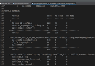

我的客户端希望使用 GCC 编译器检查模块摘要。
下图是 TI CLANG 生成的模块摘要。
如何编译 GCC 以生成包含 模块摘要的映射文件
Leo
     在生成输出和向用户提供视图时、每个编译器都有一种独特的方法。
    gcc 提供的视图基本相同、但格式不同。
     构建 GCC 工程后、将 在 工程的 Debug 文件夹中生成.map 文件。
