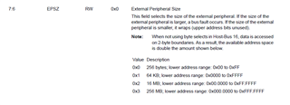

我在测试 EPI 性能时遇到问题。 我正在使用 EPI 与 Lattice FPGA 连接。
设置详细信息:
静态 int32_t SetEpiParams
EpiDriverConfigParamsType* params //<EPI 参数指针
  int32_t 返回值=-1;
  IF (参数)
    params->clkDiv = 64;
    params->config =(EPI_GPMODE_CLKPIN | EI_GPMODE_CLKGATE | EI_GPMODE_FRAME50 | EI_GPMODE_ASIZE_20 | EI_GPMODE_DSIZE_8 | EI_GPMODE_WRITE2CYCLE);
    params->frameCount = 0;
    params->addrMap =(EPI_ADDR_PER_BASE_NONE | EPI_ADDR_PER_BASE_A);
    returnVal = 1;
  返回值;
起始基址:
#define EI_PERIPH_ADDR        0xA0000000
我正在进行的测试将一个随机8位值写入偏移0、然后将另一个随机8位写入偏移1。 然后、我返回并从偏移量0和偏移量1中读取。 如果这些值读回原始值的倒数、则该测试通过、偏移量会递增2、该过程会继续进行。
问题是、一旦我的地址等于0xA0000110、代码在我尝试执行读取时会冻结。 我已断开 FPGA 连接、但仍然无法从该地址读取、调试器本身也不会进一步执行任何操作。
我怀疑我错误地设置了 EPI。 我希望它是通用的、20个地址位、8个数据位。

    您好、Noah:
    Unknown 说:
    问题在于、一旦我的地址等于0xA0000110、当我尝试执行读取时代码会冻结。
     您能否在 EPIADDDRMAP 寄存器中查看 EPSZ? 看起来您只有256B 的 EPSZ。 这就是为什么跨越0x100会导致意外结果。 如果外部 FPGA 的地址范围高达64KB、则需要添加 EI_ADDR_PER_SIZE_64KB。 如果 FPGA 地址范围高达256MB、则需要添加 EI_ADDR_PER_SIZE_256MB。

    感谢您的答复。 是的、这看起来可行、但我在使用这些寄存器时仍然有一些混淆。
    首先、ECADR 和 EPIADDDRMAP 寄存器中的 EPSZ 位字段有何区别? 我无法想象这两个值会有所不同的示例。
    其次、我尝试使用所有20位、因此我应该有1 MB 的地址空间。 但是、这不是选项、但16 MB 和256 MB 可用于除通用模式之外的模式。 我是否正确使用了通用模式? 这是否是 FPGA 连接的优选模式? 我问,因为它似乎是在某种"边缘"模式下操作。
    第三、下面是我的代码、似乎可以正常工作。 至少、我现在可以不停止地浏览所有地址空间。
      int32_t 返回值=-1;
      IF (参数)
        params->addrMap =(EPI_ADDR_PER_SIZE_16MB | EI_ADDR_PER_BASE_A);
        returnVal = 1;
      返回值;
