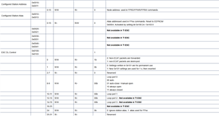

我们的一位客户抱怨节点地址突然更改、因此我们遇到了问题。
该问题仅在系统正确配置并运行后的某个时间出现、我们看到寄存器0x0012从原始节点地址更改为0。
我们希望确保没有不必要的 PRU 复位。 是否有办法进行检查? 这种情景听起来可能吗?
我们使用 ICSSG0来运行 ECAT 协议栈
谢谢您、
Sahar Schwartz

    嗨、Aaron。
    感谢您的答复。
    确保0x0103.bit0设置为激活0x012:0x013。
    我真的尝试过。 在将状态更改为 OP 之前、我向该位写入1、并且控制器将节点设置为 OP 后、该位再次被覆盖为0。
    我可以尝试在 OP 期间将其设置为1。 会有同样的影响吗?
    此外、您能否分享此场景的 Wireshark 日志?是否也是0x010寄存器被0覆盖? 观察到这种情况的频率有多高?
    这个问题不是很频繁和难以"抓住"。 这就是为什么我们还没有 Wireshark 日志。 我们希望找到这个问题的复制步骤,然后我们就能得到它们。
    关于0x010寄存器、它不显示0、但更改为一些垃圾值。 寄存器0x012有时显示为0、有时显示为垃圾(不同于0x010)
    您能否分享一个链接、指向您从中获取状态寄存器描述的文档?

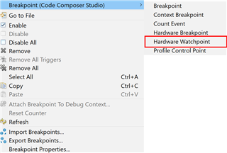

    • 我们必须查看谁覆盖了这些值、是 EtherCAT 主设备、EtherCAT 子设备协议栈还是 EtherCAT 子设备固件。
      • 如果 Wireshark 日志可用、则可以排除 EtherCAT 主设备干预。
      • 可通过在地址0x30090103处添加硬件观察点来检查 EtherCAT 子设备栈干预(假设您正在使用 ICSSG1实例)。 您可以使用以下步骤添加观察点:
        • 右键点击"Breakpoints"窗口、然后选择 Breakpoint -> Hardware Watchpoint。
        • 在 Hardware Watchpoint 框中、输入地址  0x30090103  在"位置"字段中、然后选择  写入  进行存储器编程。
      • 您可以对覆盖以排除堆栈干预的所有地址空间执行此操作。
    • 通过上述检查的状态、我们可以看到固件是否干扰。
    另外、当您能够重现此问题时、请提供 ESC 寄存器空间的完整内存转储。 此外、您使用哪个 EtherCAT 主设备进行测试? 这是同一个在 这个线程中提到的 吗?
