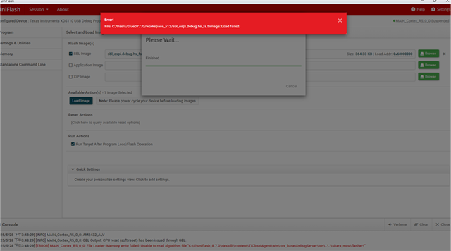

我们设计了一款使用 AM2432BSEFHIALV 的定制电路板、芯片的后缀包括"F"和"H"、因此它同时具有功能安全和 信息安全特性。 TI 243EVM 电路板的 AM2434ALV 芯片包括"G"和"H"、具有安全性、但缺乏功能安全。   如果我们 排除电路板外设器件差异 (例如闪存、DDR 等)、那么   AM2434 EVM 板的预构建 SBL 映像是否可以直接在  AM2432上使用?
我们尝试 使用 UniFlash 工具将 EVM 板的 SDK 预编译 SBL 映像(使用 HS_FS)下载到我们的定制板、它报告了映像"加载失败"错误、但可以将相同的 SLB 映像下载到 EVM 板上而不会出错。 我怀疑 AM2432和 AM2434之间的信息安全和功能安全特性可能存在差异、我们是否需要针对 AM2432器件重新编译这些 SBL 工程?

    您好、
    针对定制 EVM 重新编译是一种很好的做法。
    我还假设您说、对于 TI EVM、SBL 预编译映像有效、而对于您的定制 EVM、则没有。
    闪存将是一个关键方面、假设工程 SBL UART Uniflash 作为 EVM 上的自定义闪存、意味着要在 SBL UART Uniflash 工程中更新的不同闪存配置。

    我们使用的闪存芯片与 TI EVM 相同、我已经仔细检查了 OSPI 连接以及物理信号、我确认与 TI EVM 没有区别。
    SDK 预编译的 SBL 映像适用于 TI EVM、但当我将其下载到定制电路板时、UniFlash 工具报告了错误消息"..." HS_FS.tiimage:加载失败。  我不确定错误是否表明将映像/文件下载到目标器件的过程失败、或者是否暗示映像本身在目标器件上不起作用?
    此外、您能否帮助您澄清另一个问题: 对于具有空闪存的新电路板、我可以直接使用 UniFlash 工具通过 JTAG 下载 SBL 映像、或者我可能必须 首先通过 其他方式(UART 或 SD 等)刷写新电路板

    您好、
    [报价 userid="575889" url="~/support/microcontrollers/arm-based-microcontrollers-group/arm-based-microcontrollers/f/arm-based-microcontrollers-forum/1521276/am2432-compatibility-of-sbl-image/5848585 #58485"]我可以直接使用 UniFlash 工具通过 JTAG 下载 SBL 映像、或者 首先通过 其他方式(UART 或 SD 等)刷写新新电路板
    是的、您可以使用其中任何一个。 您的定制电路板上是否也有 UART 或者您只是有 JTAG?
    另请阅读以下回复: https://e2e.ti.com/support/microcontrollers/arm-based-microcontrollers-group/arm-based-microcontrollers/f/arm-based-microcontrollers-forum/1519868/tmds243evm-new-am2432-chip-first-time-to-load-sbl/5853845#5853845
