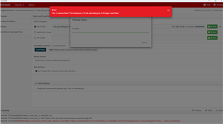

我们的客户正在使用自己的 AM2432板、当前硬件测试是正常的。 他们尝试初始化 SoC 并下载 SBL、但会失败。

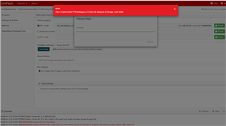

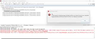

1.他们尝试通过 JTAG 下载 SBL 映像。 BOOTMODE 为 OSPI、使用 Uniflash 在 SDK 中下载 OSPI SBL 映像。 错误信息如下所示:

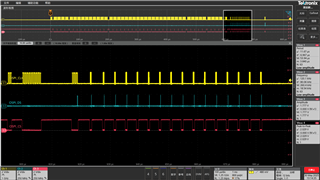

2.他们尝试通过 UART 下载 SBL 映像。 引导模式为 UART。 上电后、UART 可以打印"C"。 它们运行 uart_uniflash.py 脚本。 SBL 下载将在步骤2卡住、无法完成。
