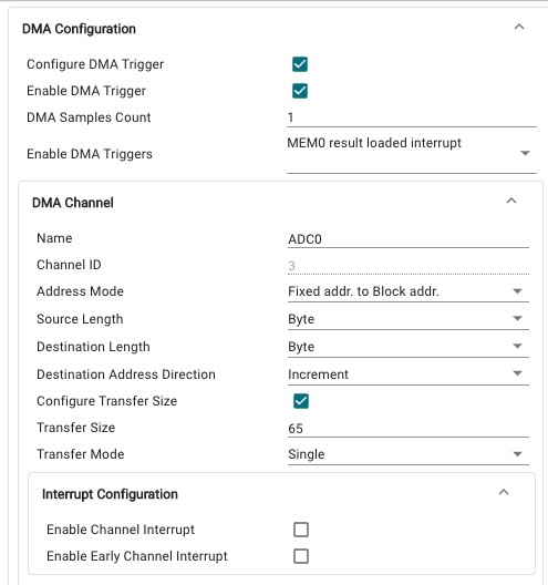

ADC DMA 设置为填充 mem0中的缓冲区(单字节)。
ADC 在外部触发、设置正常、为8位。
我会执行单个外部 ADC 触发器-这可以在我的逻辑分析仪上看到。

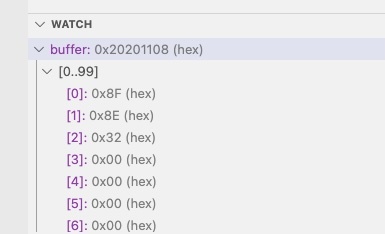

如果我看看第一个传输似乎有三字节传输到我的缓冲区!
缓冲区初始化为零。
有任何线索?
//配置 ADC DMA
DL_DMA_disableChannel (dma、ADC0_CHAN_ID);
DL_DMA_disableChannel (DMA、ADC1_CHAN_ID);
DL_ADC12_disableDMA (ADC12_0_INST);
DL_ADC12_disableDMA (ADC12_1_INST);
DL_ADC12_disableDMATOR (ADC12_0_INST、(DL_ADC12_DMA_MEM0_RESULT_LOADED);
DL_ADC12_disableDMATOR (ADC12_1_INST、(DL_ADC12_DMA_MEM0_RESULT_LOADED);
DL_ADC12_clearDMATriggerStatus (ADC12_0_INST、DL_ADC12_DMA_MEM0_RESULT_LOADED);
DL_ADC12_clearDMATriggerStatus (ADC12_1_INST、DL_ADC12_DMA_MEM0_RESULT_LOADED);
DL_DMA_setSrcAddr (DMA、ADC0_CHAN_ID、DL_ADC12_getMemResultAddress (ADC12_0_INST、DL_ADC12_MEM_IDX_0));
DL_DMA_setSrcAddr (DMA、ADC1_CHAN_ID、DL_ADC12_getMemResultAddress (ADC12_1_INST、DL_ADC12_MEM_IDX_0));
DL_DMA_setDestAddr (DMA、ADC0_CHAN_ID、(unsigned int) ptr8_buffer0);
DL_DMA_setDestAddr (DMA、ADC1_CHAN_ID、(unsigned int) ptr8_buffer1);
DL_DMA_setTransferSize (DMA、ADC0_CHAN_ID、65);
DL_DMA_setTransferSize (DMA、ADC1_CHAN_ID、65);
// ADC DMA 启用
DL_ADC12_enableDMATOR (ADC12_0_INST、(DL_ADC12_DMA_MEM0_RESULT_LOADED);
DL_ADC12_enableDMATOR (ADC12_1_INST、(DL_ADC12_DMA_MEM0_RESULT_LOADED);
DL_DMA_enableChannel (DMA、ADC0_CHAN_ID);
DL_DMA_enableChannel (DMA、ADC1_CHAN_ID);
DL_ADC12_enableDMA (ADC12_0_INST);
DL_ADC12_enableDMA (ADC12_1_INST);
    这似乎与 CTL2:SAMPCNT (以某种方式)设置为=3一致。 尽管您设置了 SYSCONFIG (DMA 样本计数=1)、您可能希望在断点处检查 SAMPCNT。
    如果您可以尝试将源长度更改为 Word (或调用的任何16位)、将目标保留为字节。 是的,你有什么"应该"的工作,但你可能是第一个人(永远)尝试 DMA 读取一个 MEMRES 寄存器按字节。
    发现了虫子……谢谢
