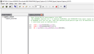

    我无法成功测量此信号。  感谢您的耐心。 我试过很多次。 我已经查看了所有指令集、但我又写了一遍、因为我无法获得结果。
    我将逐步解释我的工作:
    1.我将您的工程导入 CCS。
    2.我将您配置的 HET 程序导入 HET IDE 并 按如下方式重新配置(我想捕获 N2HET1_4引脚 PWM ):
    3.然后我使用调试->汇编选项进行汇编。
    4.我检查生成的 Capture.c 文件的修改方式与您的文件不同。
    5.我配置了我的板特殊引脚分配如下:(用于信号生成卡使能)
    6.最后我将 cap0更改为 pin 4 (我不保证这是必要的)
    7.我调试了这个代码:
    可以看到、频率是输入。
    我的错在哪里?  您能否审核我的项目?
    谢谢你:)
    e2e.ti.com/.../4061.PWM.zip

    尊敬的 Ali:
    您的配置和代码似乎对我来说很合适、
    我想知道施加输入信号的确切位置吗? 您能否给出要应用捕获信号的引脚编号?
    Jagadish。
    尊敬的 Jagadish:
    我们有 频率捕获系统。 系统的信号捕获引脚为 HET_1 [04]。
    我经过测试、使用 halcogen 原始代码(不是 het IDE)可以正确捕获该引脚。 对我来说、这意味着硬件工作正常。
    但它不适用于 het IDE 的代码。
    谢谢大家、
    此致。
    Ali
    尊敬的 Ali:
    我今天测试了您的代码!
    我在您的代码中修改的唯一内容是将 PWM 捕获引脚更改为 HET1[6]、如下所示:
    因为在我的主板上只有 HET1[6]是很容易的,并且 HET1[4]没有端接,所以我使用了6和7而不是4和5。
    进行此修改后、我使用了另一个板来生成具有50us 周期和50%占空比的信号。 我将另一个板的这个 PWM 信号与我的 TMS570LS3137板 HET1[6]引脚连接在一起、我还确保这两个板之间接地。
    完成此方法后、您可以看到我的测试结果:
    我得到了精确的50us 周期和49.95占空比。
    我将在此处再次附加修改后的代码以供您参考:
    e2e.ti.com/.../7217.PWM_5F00_Signal_5F00_Capture.zip
    我只是怀疑您可能会错过 PWM 信号和电路板之间的公共接地连接、但我没有看到任何其他不工作的原因。
    Jagadish。
