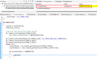

以下是 从 MSPM0L1306上的16位计时器链创建32位计时器的示例代码。   e2e.ti.com/.../32bit_5F00_timer_5F00_with_5F00_2_5F00_16bit_5F00_timers_5F00_MSPM0L1306_5F00_nortos_5F00_ticlang.zip
它利用两个16位计时器来创建基于 MSPM0L1306的32位计时器。 用户可以通过参考 counterValue 来查看32位计时器的性能。
Timer0处于计时器模式、Timer1 处于比较模式。 Timer0的零事件将触发 Timer1计数器增加。 如果计时器1计数器超过要检测的边沿数、则计时器1计数器将变为零。
如果 uer 希望生成具有固定32位计时器周期的中断、请通过参考 SDK 中的代码示例"timx_timer_mode_compare_edge_count"来使用计时器加载事件中断。
