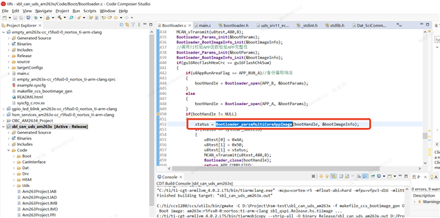

客户调用 Bootloader_parseMultiCoreAppImage 以验证应用映像并在第一次调用时获得成功结果、但在第二次调用时会获得失败结果;如果关闭电源然后打开器件电源、该函数将在第一次调用时返回成功结果。
如果这个函数只能调用1次、我们可以得到建议吗? 如果没有、我们应该如何操作来第二次呼叫?
    Terry、
    为什么客户需要调用该 API 两次? 如果调用一次、它将解析映像。
    感谢您的建议。 客户将在引导代码中调用第1个 API、然后在跳转到应用程序代码后、他们希望调用第2个 API 来再次确认结果。 这意味着这个 API 只能调用一次、我对吗? "解析"图像的细节含义是什么?
    Nilabh、
    在线升级应用程序后,我想验证写入闪存的应用程序数据,然后回复写入的应用程序是否可用。 目前、在调用 Bootloader_parseMultiCoreAppImage 后、加载应用时验证失败。 但是、它可以在重新上电后正常加载。 是否有任何其他可以使用的 API 验证函数?
    、我要验证写入闪存的应用程序数据、然后回复写入的应用程序是否可用。
    您可以为其执行正常的闪存读取。 使用闪存读取到本地缓冲区中的图像读取、并将其用于比较。
