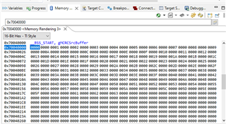

    此示例获取的输入数据如下所示:

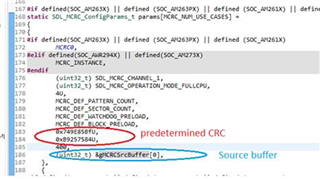

    所有用例都将使用我在上面突出显示的相同缓冲区(pMCRCData)数据、这里的大小值为400、因此该缓冲区包含从0x00000000到0x00000064的100个字的数据。

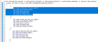

    用例0:

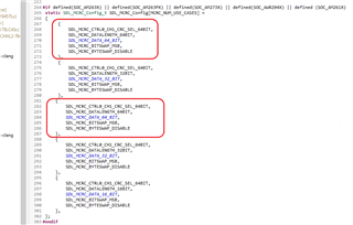

    用例0的配置如下突出显示:
    请注意、我们在这里使用的是 SDL_MCRC_DATA_64_BIT 算法。
    此用例的预先确定(基准) CRC 是  0x749E85BFB9257584:

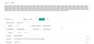

    现在、使用以下网站进行 CRC 计算验证:
    CRC 在线计算

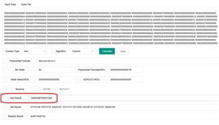

    在此处、首先按如下所示保留设置:
    现在将我们的数据复制到 Input data 选项卡以 生成 CRC:
    如您现在所见、我们从工具生成的 CRC 与基准的 CRC 匹配  0x749E85BFB9257584 。

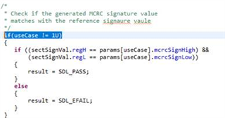

    用例1:
    我们不需要对该用例1执行 CRC 验证、因为

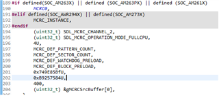

    用例1专为负测试用例而设计、这意味着如果我们为该用例启用执行签名验证、则会得到签名验证失败的结果。
    此用例的实际 CRC 应为  0xEDD1B33EFF852D40 但这里特意给出了错误的 CRC  0x749E85BFB9257584。
    另请注意、默认情况下、此用例1的签名验证不启用以执行:

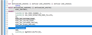

    用例3:

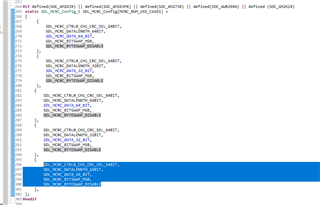

    用例3配置如下突出显示:
    请注意、我们在这里使用的是 SDL_MCRC_DATA_32_bit 算法。
    此用例的预先确定(基准) CRC 是  0xEDD1B33EFF852D40:
    在我们的代码中、我们将数据写入 MCRC 签名生成寄存器、如下所示、适用于 SDL_MCRC_DATA_32_bit 算法:
    在用例3中、我们仅将整个32位数据写入 regL、而我们未使用 regH、因此这意味着 CRC 生成器的输入数据如下所示:
    0x00000000 0x00000001 0x00000002 0x00000003
    0x00000004 0x00000005 0x00000006 0x00000007
    ……………………………………………………………………………………………………………………………………………μ s 。
    0x00000060 0x00000061 0x00000062 0x00000063
    现在使用同一网站进行 CRC 计算验证:
    如您现在所见、我们从工具生成的 CRC 与基准的 CRC 匹配  0xEDD1B33EFF852D40 。

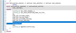

    用例4:
    用例4配置如下突出显示:
    请注意、我们在这里使用的是 SDL_MCRC_DATA_16_BIT 算法。
    此用例的预先确定(基准) CRC 是  0xB33EFF852D4885EB:
    在我们的代码中、我们按如下方式将数据写入 MCRC 签名生成寄存器:
    由于器件是一个小端字节序、因此在我们类型转换为16位(低位地址至少为半字)后、存储器数据将如下所示:
    在用例4中、我们仅将整个16位数据写入 regL、因此这意味着 CRC 生成器的输入数据如下:
    0x0000 0x0000 0x0000 0x0001 0x0000
    0x0002 0x0000 0x0003 0x0000
    0x0062 0x0000 0x0063 0x0000
    如您现在所见、我们从工具生成的 CRC 与基准的 CRC 匹配  0xB33EFF852D4885EB 。
