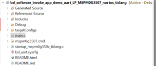

    您好、Sara:
    您可以尝试使用以下代码从引导加载程序跳转到 APP:
    __STATIC_INLINE void invokeBSLAsm(void)
