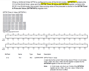

您好:
我每64秒通过以下方式生成一个中断:
void init_timer2_rtc_trim(void) {
    MAP_SysCtlPeripheralEnable(SYSCTL_PERIPH_WTIMER2);
    MAP_TimerConfigure(WTIMER2_BASE, TIMER_CFG_A_PERIODIC);
    MAP_TimerLoadSet64(WTIMER2_BASE, ((uint64_t) ui32SysClkFreq * 64));
    TimerIntRegister(WTIMER2_BASE, TIMER_A, timer2_isr);
    MAP_IntEnable(INT_WTIMER2A);
    MAP_TimerIntEnable(WTIMER2_BASE, TIMER_TIMA_TIMEOUT);
    MAP_TimerEnable(WTIMER2_BASE, TIMER_A); // trigger
timer2_ISR 每64秒触发一次。 是否有方法可以使初始时间触发计时器62而不是64。 可能会减少/增加其初始计数器?
此致。
c.
    您好、
     您是否可以用2秒直接预加载当前的自由运行计数器、因此首次到期只需62秒?
