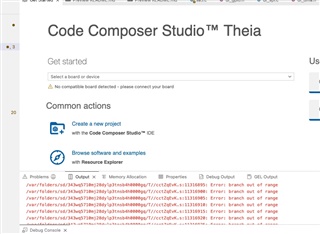

器件型号:MSPM0G3507
一切都正常。
构建速度变慢、现在挂起。
不更改编译器。
互联网连接良好。
无防火墙更改。
MAC 的重新启动没有任何区别
重新启动路由器没有任何区别。
GCC 取代。
所有工具都是最新的。
Piccy 在下面停留了最后十分钟。
有什么想法吗?
    这是 TI 问题吗?
    建造完成了…
    这看起来像一个构建错误。 您能否提供完整的构建输出? 请复制并粘贴到文件、然后将文件附加到此线程。
    问题已解决。
    我展开了一个大循环、编译器只是挂起、因为代码对于器件来说太大。
    似乎不能很好地处理这种情况...正在关闭。
