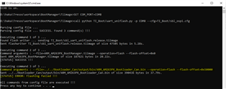

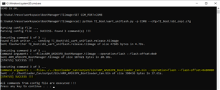

我们将使用 uart_uniflash.py 脚本将 SBL 和应用程序刷写到外部 OSPI 闪存中。
以下.cfg 用于刷写
当我们使用0x00030000处的应用存储器地址时、应用程序刷写失败
SBL 映像大小小于0x30000
 当我们使用0x00080000处的应用存储器地址时、序列相同
下面的任何地址  0x00080000无法正常工作。
q)使用 低于 0x00080000的 OSPI 闪存地址是否有任何限制?
q)为什么低于 0x00080000的地址出现故障?
请提供意见来解决 问题。

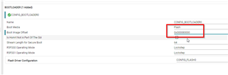

    如果您要更改刷写时的偏移量、您是否已经更改了 SBL syscfg 中应用程序映像的偏移量?
    下面是显示 syscfg 的屏幕截图:
    -修改后,重新编译 SBL 映像
    -然后相应地刷新更新的 sbl_ospi 或您的自定义引导加载程序映像

    q)谁将引用/计算0x30000作为应用程序映像偏移?
     在 TI case 中为 sbl_uart_uniflash.release.tiimage 或 bm /sbl_ospi.release.tiimage
    bm (在 TI 案例中)/sbl_ospi.release.tiimage
    SBL 有责任这样做。
    好的、当偏移量为0x80000时、这两种情况都可以正常工作。

    尊敬的 Hari:
    通过调用讨论时、请使用最新的 SDK uart_uniflash 闪存器、因为这里已修复错误。 立即关闭此主题。
