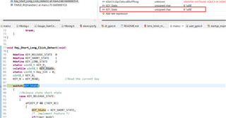

但是、当我运行该工程时、我不确定、但代码跳过 Key_Short_Long_Click_Detect main.c 中"switch/case"函数的"switch/case"(第88行至第146行)。

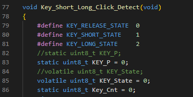

    不会初始化 KEY_STATE 和 KEY_P
    您好、
    嗯、当我在 CCS20.2上运行代码时、我确认"KEY_STATE"为"0"。 即使我确认了"0"、我也看不到输入"switch/case"的代码。
    我明天会尝试、但当您为"KEY_STATE"添加初始值时、您能看到输入"SWITCH/CASE "的代码吗?
    您好:
    我添加了如下所示的初始代码。 但同样的现象仍然观察...
