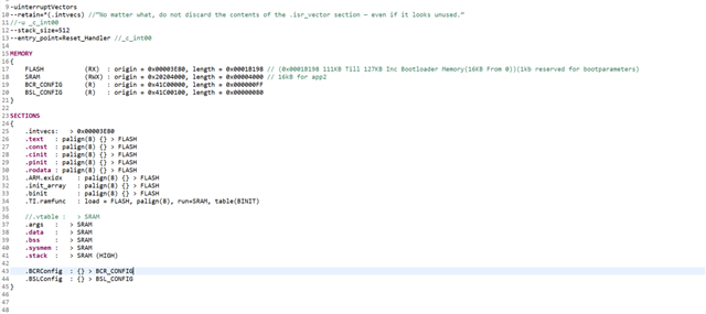

我正在使用 MSPM0G3507的自定义引导加载程序。 该引导加载程序使用 UART 实现、并在将新的十六进制文件写入闪存之前执行 CRC 和版本检查。
在我的引导加载程序中、重置引导加载程序后首先运行、然后在所需位置检查应用程序是否存在(如果不存在)、则跳转到该应用程序、如果不存在、则运行正常的引导加载程序代码。
如果接收到的代码的完整 CRC 和计算出的本地 CRC 匹配、则它最后会跳转到已刷写的新应用程序、但问题是当我通过跳转函数跳转、跳转应用程序的中断不起作用时、它将重置 UC 并从引导加载程序应用程序从0开始。 我之前说过、它将再次检查并跳转到该应用程序。
所以主要的错误是我的中断处理程序从不被执行,从不写入 bootcmd(1 at flash loc 0x0001F058 )。 每次中断我给出 GPIO 中断时、它都会重复。
因为我找不到这个问题、这是我的第一个引导加载程序代码、所以有人能帮我解决这个问题吗? 我附加了跳转函数和 IRQ 处理程序以及链接器文件。
链接器命令文件
#include "ti_msp_dl_config.h"

    此链接器文件应该是应用的链接器文件、因为您使用的是0x3E80的闪存起始地址。
    在您的代码中、我认为这是引导加载程序代码、引导加载程序应从0x0开始、应用程序从0x3E80开始。
    如果您使用不同的代码结构、请告诉我。

    由于 int 矢量从 xxx 移位到0x3E80、因此您需要确保 Group1_IRQHandler 位于0x3E80的 int 矢量中。
    那么、闪存中的数据在0x0处是什么? 因为启动和应用程序都不是从0x0开始。
    同样奇怪的是,00003f41  - 00003e80  = 193在12月和193/4是48 > 32。
    有效的 int 矢量长度为0xC0、通常从0xBF 的0x0末尾开始、其长度在 DEC 中为192。
    编程的自定义引导加载程序代码为0x0、3E80是我的应用代码。

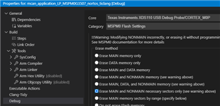

    并且您需要刷写两次器件、请在 CCS 中设置闪存必要区域:

    我构建 BIM 示例并开始调试 boot_applicatio、然后暂停并加载 BIM 主槽位的映像、但它无法正常工作、因为加载后、它已擦除所有闪存存储器。
    你需要参考我的前一个答复:
    如果您需要刷写两次器件、请在 CCS 中设置 Flash Required Region:
    我参考了示例代码、并遵循启动映像管理器用户指南文档进行操作。 首先构建 BIM 示例、方法是选择主部分、然后在引导应用程序中为主 存储器和非主存储器设置擦除、然后运行调试并在停止运行之间、然后从 bim x5800 bin 文件粘贴图像、但加载此映像后、会导致闪存的批量擦除。

    擦除 main 和 non main
    和需求、以及必要的区域。 对于必要区域、它不会称为批量擦除。

    -uinterruptVectors
    --stack_size=512
    MEMORY
        FLASH           (RX)  : origin = 0x00003E80, length = 0x00020000
        SRAM            (RWX) : origin = 0x20200000, length = 0x00008000
        BCR_CONFIG      (R)   : origin = 0x41C00000, length = 0x000000FF
        BSL_CONFIG      (R)   : origin = 0x41C00100, length = 0x00000080
    SECTIONS
        .intvecs:   > 0x00003E80
        .text   : palign(8) {} > FLASH
        .const  : palign(8) {} > FLASH
        .cinit  : palign(8) {} > FLASH
        .pinit  : palign(8) {} > FLASH
        .rodata : palign(8) {} > FLASH
        .ARM.exidx    : palign(8) {} > FLASH
        .init_array   : palign(8) {} > FLASH
        .binit        : palign(8) {} > FLASH
        .TI.ramfunc   : load = FLASH, palign(8), run=SRAM, table(BINIT)
        .vtable :   > SRAM
        .args   :   > SRAM
        .data   :   > SRAM
        .bss    :   > SRAM
        .sysmem :   > SRAM
        .stack  :   > SRAM (HIGH)
        .BCRConfig  : {} > BCR_CONFIG
        .BSLConfig  : {} > BSL_CONFIG
