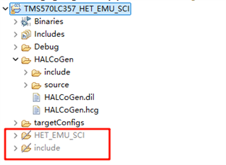

    1.在 HET 串行端口模拟代码中,我原本打算创建一个新项目并移植参考代码。 但是、我发现原始工程有两个灰色的文件夹。 我无法在新项目中生成具有相同属性的文件夹、因此我在原始项目中进行了修改。 您能否解释一下下图所示灰色文件夹背后的概念?

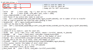

    在该参考工程中、het1[0]为 TX、het1[2]为 RX。 如果我要更改 TX 和 RX 的引脚、我是否只需修改 HET_EMU_SCI.het 中突出显示的部分(如图所示)、然后直接编译?
    如果右键点击该文件夹、则可以看到名为"Exclude from build"的选项
    如果点击此选项将使相应文件夹灰显、这意味着在构建工程时不会构建相应的文件夹、这些文件夹基本上将从构建中排除。
    2.在本参考工程中、het1[0]为 TX、het1[2]为 RX。 如果我要更改 TX 和 RX 的引脚、我是否只需修改 HET_EMU_SCI.het 中突出显示的部分(如图所示)、然后直接编译?
    是的、您可以这样做。
