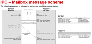

    内核之间的消息交换示例如下所示:
    在执行邮箱通信时、遵循以下序列。
    1. R5SS0_CORE0在相应的共享 SRAM 中写入消息(例如:MBOX_SRAM)。
    2. 通过向 R5SS0_CORE0_MBOX_WRITE_DONE.PROC3写入1、R5SS0_CORE0中断到 R5SS1_CORE1。
    3. R5SS1_CORE1获取中断 MBOX_READ_REQ。 R5SS1_CORE1读取寄存器 R5SS1_CORE1_MBOX_READ_REQ。 看到位 PROC0为0x1。
    4. R5SS1_CORE1向 R5SS1_CORE1_MBOX_READ_REQ.PROC0写入0x1。
    5. R5SS1_CORE1读取该消息。
    6. R5SS1_CORE1向 R5SS1_CORE1_MBOX_READ_DONE_ACK.PROC0写入0x1以生成对 R5SS0_CORE0的确认中断。
    7. R5SS0_CORE0获取中断 MBOX_READ_DONE。 R5SS0_CORE0读取寄存器 R5SS1_CORE1_MBOX_READ_DONE、SEE 位 PROC3为0x1。
    8. R5SS0_CORE0将0x1写入 R5SS1_CORE1_MBOX_READ_DONE。 用于清除中断的 PROC3。

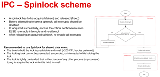

    以下是使用 IPC-Spinlock 进行内核同步的工作方式:
