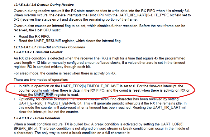

你好
我 需要  在 AM243x 上配置 UART 超时模式、您能给我展示如何配置吗? SDK 中是否有任何示例、因为我找不到。 谢谢
    尊敬的 Matt:
    感谢您通过 E2E 联系我们。

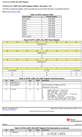

    我首先建议您通读 API
    UART_LLD_controllerIsr。 仅供参考、此 API 存在于以下目录中: c:\ti\mcu_plus_sdk_am243x_11_00_00_15\source\drivers\uart\V0\LLD\UART_V0_LLD.c
    它的定义很好、可以通过很多条件检查来确定触发了哪种类型的中断。
    触发的中断的选项如下:
    在您查看了代码并根据已触发的中断类型进行了条件检查后、期待您的响应。
