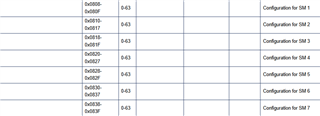

    对延迟深表歉意。 在我用于重现场景的应用程序中、如前所述、即使所有定义的 SMS 都有 PDO 传输、我也只看到位10和位11被设置并重置:(在我的应用程序中捕获定义的 SMS)
    我正在检查我这边是否有任何未使用 SM4到 SM7的 PDO 映射不匹配。

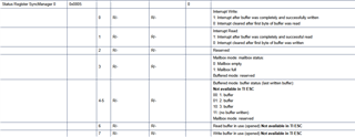

    同时、要确认您的情况之一、您能否 通过监控 SM 条目的相应中断位来确认是否为第二次调用 pdi_isr ()设置了与 SM2和 SM5对应的读/写中断:
    在本例中、应为寄存器0x0815.bit0、 0x0815.bit1和0x082D.bit0、0x082D.bit1。

    我已按照您的建议检查了寄存器内容。
    在第一种情况下,只有1个 PDI_ISR ()被调用,以下值包含在寄存器中:
    寄存器 数据值
    0x220 0x0C00
    0x815 0x01
    0x81D 0x02
    0x825 0x00
    0x82D 0x00
    但在具有两个连续 PDI_ISR 的第二种情况下、内容如下:
    第1个 PDI_ISR
    寄存器 数据值
    0x220 0x0C00
    0x815 0x01
    0x81D 0x02
    0x825 0x00
    0x82D 0x00
    第2个 PDI_ISR
    寄存器 数据值
    0x220 0x3800
    0x815 0x00
    0x81D 0x02
    0x825 0x01
    0x82D 0x02
    PDI #1和 PDI #2之间的时间偏移大致为20µs (如果某种程度上相关)
