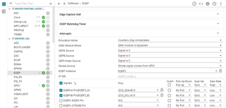

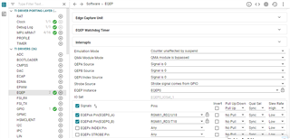

我使用的是 eQEP_POSITION_SPEED 示例
SDK 版本- 09_02_00_55
我正在开发定制硬件、在该 eQEP 模块中、为此、我们配置了引脚多路复用
EQEP2_A - B13
EQEP2_B - A13
EQEP0_A - U18
EQEP0_B - T18
1.我们的代码在 driver_config ()函数中被触发,我们尝试调试它将进入汇编代码和结构化,但这种情况不会发生在定制电路板中,我们面临的问题
2.在这里,我移除了 EPWM ,因为我们通过模拟器提供脉冲,您可以提供测试代码来测试两个 EQEP。
您能立即以我们要求的速度重播吗
谢谢您、
    对响应延迟深表歉意、
    如果自定义板中有问题、但 eval 板中没有问题、并且在 driver_config ()函数中出现问题、我将专门查看 driver_config ()函数。 看看 SDK 中列出的示例,我看不到 drivers_config ()函数。 您指的是什么?
    Jason Osbron
    尊敬的 Jason:
    实际上我们在 Drivers_eqepOpen ()函数中得到的问题就在这个函数内
    1.当我们测试  EQEP0_A - U18、 EQEP0_B - T18时、我们成功获得了输出... 但在测试后、则使用 EQEP2_A - B13
    EQEP2_B - A13 /* CONFIG_EQEP2初始化*/部分中的这些引脚代码结构、它将进入 HwiP_DATA_ABORT_HANDLER_c 以及它结构。
    2.如何配置   SysConfig 中的这些引脚 EQEP2_A - B13、EQEP2_B - A13 有没有其他的东西是依赖,有做吗?

    因为同样的事情,如果我们在 eval 板中配置,我们没有遇到任何问题,但在定制板中,我们在  Drivers_eqepOpen ()的 eqep2配置中遇到问题;
    请尽快重播…
