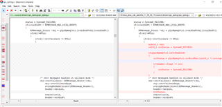

    Shru、以前、您会使用版本 v1与 v2中的 IPC API 并将这两者合并到单个系统工程中、我想让您比较这些文件以查看不同 SDK 之间的更改/改进位置。
    您可以使用一个简单的软件来执行此操作、或者您的 IDE 应该已经具备此功能进行比较。
    Vaibhav
    这样做的最佳方法是使用软件比较驱动程序、或者通过发行说明简单地阅读最高级别的改进、也有助于:

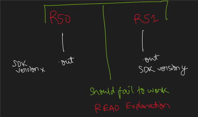

    因此、最终用例是将一个应用程序从 SDK x 加载到内核 R50、比方说从 SDK y 到内核 R51加载一个应用程序。
    这是我对上述情况的理解。
    我可以借助图表进行更好的解释。
    请参阅稍后的另一个响应中的图表。
    Vaibhav
    说明:
    第一个二进制文件来自另一个 SDK、其中包含使用 SDK 版本 x 上的代码库的逻辑
    第二个二进制文件来自另一个 SDK、将包含使用代码库(在 SDK 版本 y 上提供)所需的逻辑
    如果 SDK x 和 y 的版本在两个二进制文件中常用的驱动程序/代码库上甚至略有不同、那么这将是一个问题。 因此、我建议您继续开发一个工程、让您从同一 SDK 版本加载到多个内核上。
    请告诉我您对此的想法。
