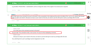

    尊敬的  Ilija:
    我今天进行了测试、因为我没有 RM44x 板、所以我在 RM46x 上进行了测试。
    在我的测试中、我没有收到任何数据中止、但得到了 ST_PASS 结果。
    然后我发现了我的高级同事的以下主题:
    (18) TMDS570LS31HDK:PMM/PSCON 数据中止注入测试通过而不中止。 -基于 Arm 的微控制器论坛-基于 Arm 的微控制器- TI E2E 支持论坛
    正如这里提到的、这里的注释具有误导性、这里不会导致此测试出现任何数据中止。
    Jagadish。

    尊敬的  Ilija:
    我在 TRM 中看到、该寄存器(PRCKEYREG)只能在特权模式下写入。 这可能是导致错误的原因吗? 在这之前、ARM 模式是否应该从用户模式切换到特权模式?
    您对此完全正确、我的意思是、如果任何寄存器具有权限写入、那么我们只能在特权模式下写入该寄存器。 如果我们在用户模式下进行写入、则这些写入将产生中止。
    但是、我的高级同事(QJ Wang)发现、根据我分享给您的主题、这不适用于此注册表。 在该线程中、他们发现只有写入不会发生、但在 PRCKEYREG 中写入时不会生成中止。 这就是他们的结论。
    如果您需要、我可以再次与 QJ 确认、并再次进行交叉确认。
