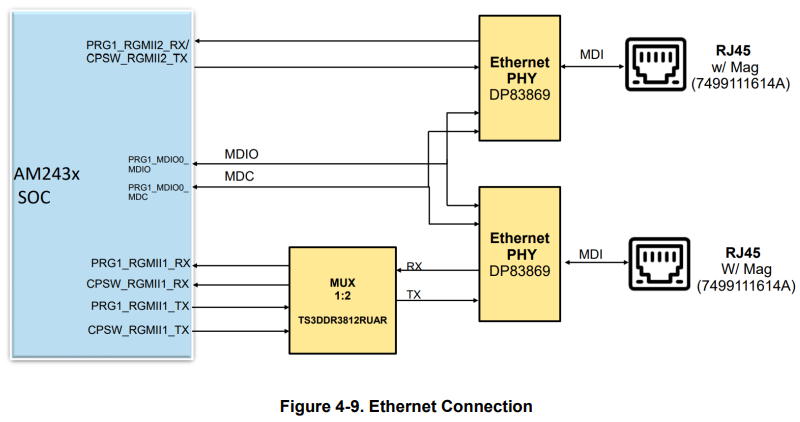

是这样 不会 建议在 AM243x 上为 EtherCAT 使用 RGMII?
在 LP-AM243 上、RGMII 用于连接到 PHY (DP83869HM)、而 RGMII 也用于 EtherCAT。
但是、在 Beckhoff 的 PHY 选择指南和其他 E2E 主题中、RGMII 和 RMII 也是如此 不会 推荐。

    这种说法不正确、ICSSG 在 SoC 级别具有引脚多路复用选项、允许它根据硬件初始化以及支持这两种接口的 DP83869 等 PHY 在 RGMII 和 MII 接口之间切换。  AM243x 工业通信 SDK:EtherCAT 子器件 FWHAL

    PRU_ICSSG 的内部多路复用器设置为 MII 模式、而在 LP-AM243 上、它也会在 MII 模式下连接到 PHY。 换句话说、对于 AM64x 和 AM243x 上的 EtherCAT、使用 MII、不能使用 RGMII。
    我的理解是否正确?
    大辅
    您好、
    对于 EtherCAT 操作、PRU-ICSSG 必须在 MII 模式下运行。 这是 AM243x 上 EtherCAT 实现的一项基本要求、不能使用 RGMII。  为了进行 EtherCAT 操作、必须使用 MII 接口将 PHY 连接到 PRU-ICSSG、这适用于 LP-AM243 LaunchPad 和任何使用 AM243x 的定制电路板设计。  这是特定于 EtherCAT 运行的硬件/固件架构要求、无论您与 AM243x 一起使用的电路板设计如何。

    • 由于我们的硬件支持千兆位通信、因此 AM243x EVM 和 LP 中使用了 DP83869HM。 虽然 DP83869HM 也适用、但考虑到成本因数以及通常超大尺寸(作为千兆位 PHY)、也适用于 100Mbps 足够带宽的标准 EtherCAT 应用、 DP83869HM 不会是 100M EtherCAT 的最佳解决方案。
