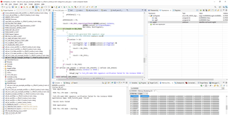

我将 CRC 类型更新为  SAE J1850 、更改了  数据位大小  中导出  64 位至 8 位 、设置 params.dataBitSize  1. 、并更改了  gMCRC 数据缓冲区大小  中导出  400 简化为 1 、指定值  35  直接如下图所示。 我用了一个  调试日志打印语句  以读取  SectSign 寄存器值 、如下所示。
执行之后  硬件复位 、我转储了这个代码并得到了一个结果  160  第一次。 然后我点击了重置选项,然后开始图标,以便从开始再次运行代码 ;这一次,我得到了一个新的结果  225
告诉我哪里出了问题。 我是否需要在代码开始时包含任何 API 来重置 MCRC 模块? 因为只是在做了之后  硬件复位  我是否获得了预期值

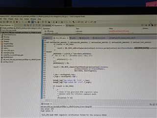

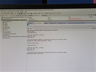

    尊敬的 Jagadish:
       我在调试时检查了 secSignVal.regH 和 secSignVal.regL 值。 以下是观察结果、
      重置后、
          secSignVal.regH  = 1 (0x70050180)  。 此处 0x70050180 可能是调试时显示的存储器位置。
          secSignVal.regL  = 1879396645  (0x7005017C)。
       执行硬件重置后第一次运行代码、
          secSignVal.regH  = 0  、
          secSignVal.regL = 160。
      执行 软件重置后第二次运行代码、这次不执行硬件重置。
           secSignVal.regH = 0、
           secSignVal.regL = 225 。

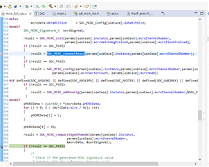

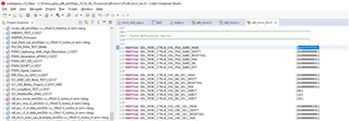

    我了解了此问题的根本原因。
    我在驱动程序库中发现了一个小错误、

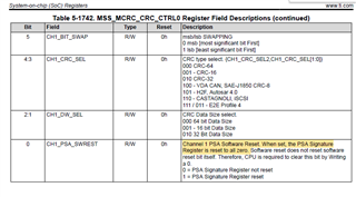

    目前、您可以使用以下解决方法来解决该问题:
    将此上面突出显示的掩码值从 0x00000001 更改为 0xFFFFFFFF、如下所示。

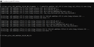

    更改此值后、从 cmd 窗口完成库构建、如下所示:
    执行上述构建后、现在您 需要再次从 CCS 清理工程:
    执行此操作后、您可以再次启动调试:
    进行上述修改后、现在即使 CPU 复位也会提供与我在下面测试的结果相同的结果。
    Jagadish。

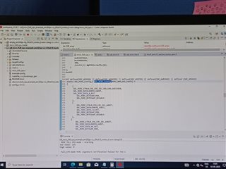

    我建议的权变措施不依赖于 CCS 版本、它只取决于 SDK 源文件。
    您可以找到我在这里提到的文件:
    在此文件中进行我建议的修改并 按照我提到的过程构建 SDK。
    Jagadish。

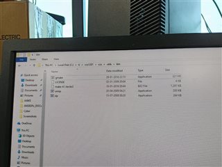

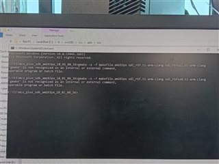

    尊敬的 Jagadish:
    我尝试在命令提示符下运行该命令、但显示该命令gmake无法识别。 但是、我已经安装了该gmake文件。 您可以在 CCS 文件夹中看到它、我在下面添加了一个片段以供参考。
    您能否验证我是否正确使用了该命令?

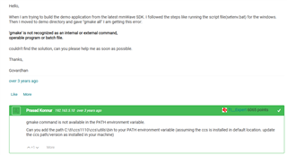

    尊敬的 Sravya:
    尝试根据您安装的 CCS 路径将上述路径添加到环境变量中。
    Jagadish。
    嗨、jagadish、
      我已经在我的环境变量中提到了路径、但它仍然显示出相同的问题。
    尊敬的 Sravya:
    添加环境变量后、您是否重新启动了 PC? 尝试重新启动一次、看看是否仍然存在问题、然后我会尝试进一步调试。
    尊敬的 Jagadish:
      重新启动我的 PC 后,它是有效的。
