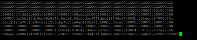

    我已经完成了上一步。 现在、代码构建成功、我能够刷写它。 但是、刷写后、电路板似乎恢复到 QSPI 引导模式、但在日志中、我可以看到与处于 UART 引导模式时相同的输出、如所附的屏幕截图所示。

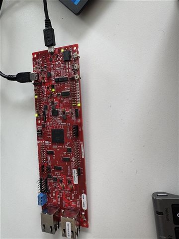

    您能告诉我您正在升级 E1/E2 或 RevA 的电路板版本吗? 您可以附加电路板的图片、我可以从中弄清楚。
    是的、确定。
    这是电路板

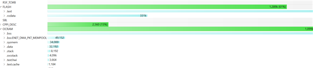

    这是存储器分配
