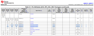

    尊敬的 Zhou:
    感谢您提供此附加信息。 我确实认为将 HVMODE_STATUS 位设置为 0 (1.8V) 而不是 1 (3.3V) 在这里发挥作用、根据这些设置、GPIO59 需要一个 1.8V 幅度的信号、并且需要施加一个 3.3V 幅度的信号。
    您是否使用任一 OSPI 接口进行测试?
    GPIO59 托管 OSPI[0:1]_D0 引脚、以说明它为何使用 1.8V。

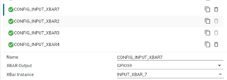

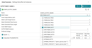

    明白了! 您能否尝试使用 outputxbar 将信号重新路由到 gpio57 之前的其中一个引脚、如下所示:
    使用输出 Xbar 选择要输出的可用 Inputxbar 之一:
    输出引脚为 GPIO_11、此处:
    将 inputxbar_7 设置为 GPIO_59:
    和 inputxbar_0 至 GPIO_11:
    立即在 eQEP 上捕获 inputxbar_0!
    请告诉我这是否有效!
    阿克什特

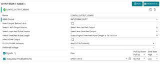

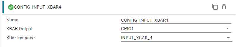

    您好、Akshit、
       在我的工程中、GPIO11 用作编码器 SCI。 因此、在演示程序中、我尝试使用 GPIO1。 我将 GPIO1 连接到 INPUTXBAR4、ECAP 输入设置为 INPUTXBAR4。 同时、GPIO1 是 OUTPUTXBAR0 的引脚、OUTPUTXBAR0 连接到 INPUTXBAR7。 最后、INPUTXBAR7 连接到 GPIO59。 GPIO47 保持为 EPWM2A、用作假设的外部输出。 我使用导线在外部将 GPIO47 连接到 GPIO1、在内部、GPIO1 和 GPIO59 通过 XBAR 连接。 但是、ECAP 仍然没有捕获任何事件。 我的配置是否不正确(我在 SysConfig 生成的代码中找不到将 GPIO1 指定为输出 XBAR)的配置?

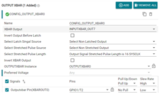

    你(周)好
    您的配置正确、此处的问题是:
    gpio59 的 inputxbar 实际上是发出始终为高电平的信号、可以从 outputxbar 中看到。 因此、ECAP 示例失败。
    使用 gpio52 而不是 gpio59 运行时的相同代码:
    实际上为我们提供了正确的输出、这就是 ECAP 示例通过此引脚的原因。
    这确实像是一个电压问题、低压也被限定为高电压、我们需要确认这个问题并了解如何解决这个问题、让我明天再回复您、告诉您这个问题的更新信息。

    这是我为你做的一个更新!
    LP-AM261 中的 MCU 始终设为 1.8V。 这是因为这些 GPIO 与 OSPI IO 位于同一组中、并且由于 OSPI 使用 1.8V 闪存、因此它固定为 1.8V IO 电压。 否、我们无法在 LP-AM261 上切换到 3.3V IO 电压
    这取决于您在 VDDSHV_MCU 和 VDDSHV_MCU 上连接的电压
    如果您已将 1.8V 连接到这些器件、则必须将电平转换为 1.8V
    如果您连接了 3.3V、则只需连接外部 3.3V PWM
    在 LP-AM261 中、J5 和 P16 上无法连接 3.3V 电压。 但是、在您的定制 PCB 或任何其他电路板上、如果我们在 J5 和 P16 上有从 1、8V 更改为 3.3V 的配置、那么是的、所有这些 IO 都将在 3.3V 下工作。
