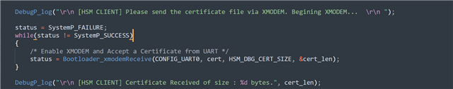

    您好、Nithin、
    实际上、有一种方法可以使用外部接口接收证书并将其共享到 HSM 内核。
    但是、OTP KW 二进制中并未展示这一点、但在 TIFS_SDK 的调试身份验证示例中我们提供了相同的参考。
    在这里、我们通过 UART Xmodem 在 SBL 中接收调试证书、然后向 HSM 内核提供相同的证书、如下所示
    请参阅中的示例  C:\ti\tifs_am261x_10_02_00_00\examples\debug_authentication  略有不同。
    TIFS SDK 可从 ti.com/secureresources/AM261X-TIFS-SDK 获取
    谢谢。此致、
    Nikhil Dasan

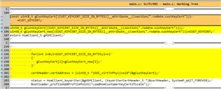

    你好、Nikhil、
    我已经通过修改 OTP Keywriter 应用(在 dryrun_mode 中)来尝试过此操作、但收到以下错误:
    正在启动 KeyWriter 引导加载程序...
    设备类型:HSFS
    SR 版本 1.0
    [HSM_CLIENT]注册客户端 ID = 2 的新客户端
    [HSM 客户端] OTP-KW 64 位版本字符串= 0x0013306000a0001
    [HSM 客户端] OTP-KW 信息
    [SoC 类型]= AM261X
    【器件类型】= FS
    [ HSM 类型]= HSM_V1
    [BIN Type]= OTPKW
    [OTP-KW 版本]= 10.0.1
    #正在验证证书。
    [HSM 客户端] OTP Keywriter 中出现 OTP-KW 错误
    [HSM 客户端] OTP-KW debugResponse = 0x00003011
    [HSM 客户端] OTP-KW 错误相位= 0x1
    [HSM 客户端] OTP-KW 错误模块= 0x01
    [HSM 客户端] OTP-KW 错误阶段= 0x03
    [HSM 客户端] OTP-KW 错误客户密钥扩展= 0x0
    kpi_data:[bootloader_profile]引导介质:未定义
    kpi_data:[bootloader_profile]引导映像大小:0 KB
    kpi_data:[bootloader_profile]当前核心:
    kpi_data:[bootloader profile] System_init:346us
    kpi_data:[bootloader profile] Drivers_open:18us
    kpi_data:[bootloader profile] LoadHsmKeyWriterRtFw:16523us
    KPI_DATA:【引导加载程序配置文件】LoadHsmCustomerKeyCertificate:31089us
    kpi_data:[bootloader profile] KeyWriter SBL end:850713us
    kpi_data:[bootloader_profile] SBL 总用时:898690us
    KeyWriter Bootloader Execution Complete...
    为了隔离问题、我也尝试从另一个阵列复制证书(而不是通过 XMODEM 接收证书)、
    但它也导致 了相同的误差。
    下面给出了从阵列复制所做的更改
    您好、
    [引述 userid=“639822" url="“ url="~“~/support/microcontrollers/arm-based-microcontrollers-group/arm-based-microcontrollers/f/arm-based-microcontrollers-forum/1518026/lp-am261-secure-boot-provision-otp-keys-in-production-environment/5860827 #5860827“]
    [/报价]
    该错误表明问题在于解析从 R5 发送的证书地址处的证书
    你能检查什么是 certHeader.certAddress 在好的情况下和坏的情况?
    证书地址必须为 >= 0x70027800 且<(0x70027800 +最大证书大小 (0x40000))
    这是否是 SBL Keywriter 包中可用的相同证书?
    谢谢。此致、
    Nikhil Dasan
    你好、Nikhil、
    感谢您的答复。
    是否在 SBL Keywriter 包中提供了相同的证书?
    我已生成自己的客户密钥
    然后、我已使用密钥生成 Keywriter 证书
    我在两种情况下都使用相同的证书(好证书和坏证书)
    证书地址必须为 >= 0x70027800 且<(0x70027800 +最大证书大小 (0x40000)) [/报价]
    certHeader.certAddress 位于 MSSRAM_HSMRT 内。
    下面给出了坏情况和坏情况的日志
    很好的情况
    [HSM 客户端] MSRAM_HSMRT 启动 0x70027800
    [HSM CLIENT] certAddress 启动 0x70045428
    [HSM CLIENT] certAddress End 0x7004702d
    [HSM 客户端] MSRAM_HSMRT END 0x70067800
    坏情况
    [HSM CLIENT] certAddress 启动 0x7004702d
    [HSM CLIENT] certAddress End 0x70048c32
    #正在验证证书。
    Nithin
    您好、Nithin、
    很抱歉耽误响应。 我尝试在我这边重现问题 同时、您能否比较好情况和坏情况下的 gCustKeyCert 数组是否与地址 certHeader.certAddress 中所指向的相同?
    谢谢。此致、
    Nikhil Dasan
    你好、Nikhil、
    是的、 gCustKeyCert 数组 在良好和不良情况下相同
    Nithin
    您好、Nithin、
    看起来您最后的问题可能缺少 Cache 无效和写回。
    我尝试了在我的终端通过 UART 获得 Keywriter 证书并能够执行预期的模拟运行模式。
    我遇到了您当前面临的问题、 在从 UART 收到证书后、使用 CacheP_wbInv () 解决了这个问题。
    将我的实现(容差)放在这里
    /cfs-file/__key/communityserver-discussions-components-files/908/0272.main.c
    此外、该段现在将是 syscfg 中的.data custKeyCert 而不是“.rodata.custKeyCert",“,因此、因此它不再是“const"</s>“
    谢谢。此致、
    Nikhil Dasan
    你好、Nikhil、
    感谢您的答复。
    我会试着去找你。
    Nithin
    你好、Nikhil、
    这是 为我工作的
    感谢您的 支持
