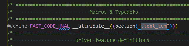

大家好、我们使用的是工业通信 SDK 09.02.00.15 和 MCU-PLUS SDK 09.02.01.05。 我们一使用 Profinet ICSS fwhal(RT 或 IRT,无关紧要)、映射文件就会在 tcma 或 tcmb 内显示.text_tcm-section(有趣的是,它并不总是 A 或 B)。 我们从未将该部分明确链接到 TCM 中。 唯一出现的情况是在 pnDrvConfig.h 中:
在 ind_comms_sdk_am243x/examples/industrial_comms/Profinet device_demo/RT_MII/am243x-evm/r5fss0-0_freertos/ti-arm-clang/linker.cmd 中、Profinet 器件的示例链接器脚本中:

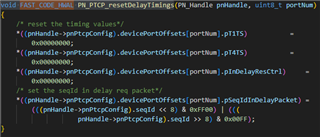

     位于 TCMA 存储器中的“text_tcm"一“一节主要包含 PROFINET FWHAL 中的时间关键型函数。 正如第一个屏幕截图所分享的那样、关键字“fast_code_hwal"附加“附加到 PROFINET FWHAL 中的大多数函数定义中、并且这些函数的相应文本存储在 TCMA 存储器中。 这可以加快这些函数的执行时间、并在高流量负载情况下提供更好的性能。

    这些 功能将被选择并 置于 TCM 中。 例如、“void fast_code_hwal PN_PTCP_resetDelayTimings“
    定义中附加了“FAST_CODE_FWHAL"的“的任何函数都将是 TEXT_TCM 段的一部分。
    然后、将“text_tcm"部分“部分按照 linker.cmd 文件中的指定放置在 TCMA 存储器中。

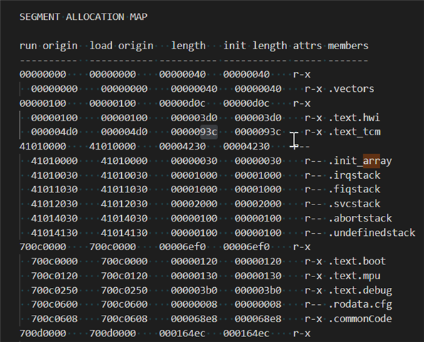

    在 https://software-dl.ti.com/codegen/docs/tiarmclang/rel4_0_2_LTS/compiler_manual/linker_description/05_linker_command_files/the-sections-directive-stdz0759595.html#section-allocation-and-placement 后面 它指出:“如果您不指示链接器如何分配某个段、它会使用默认算法放置该段。“ 如果我们查看默认算法 https://software-dl.ti.com/codegen/docs/tiarmclang/rel4_0_2_LTS/compiler_manual/linker_description/07_default_placement_algorithm/default-placement-algorithm-stdz0752588.html#stdz0752588 并遵循默认存储器模型 https://software-dl.ti.com/codegen/docs/tiarmclang/rel4_0_2_LTS/compiler_manual/linker_description/05_linker_command_files/the-memory-directive-stdz075888.html#default-memory-model 、它会指出它将使用整个可用的 32 位存储器地址范围。 这将是它放置在 TCMA 内部的唯一解释、因为它位于 0x00000000。 但是:我们还注意到、在另一个工程中、.text_tcm-section 将自动放置在 TCMB 中、因此如果链接器脚本中从未提及该段、则为 0x41010000 范围:

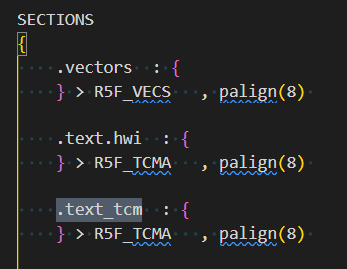

    很抱歉晚才回复。 嗯、我们不使用 SYSCFG。 我们修改了 SDK-API、直接获取配置而不是数组和索引、而且我们还手动执行所有其他初始化工作、因为我们出于我们的目的实现了一个 C++驱动程序库。 我们的链接器文件还使用一些头文件、因为我们使用多个内核、并为头文件中的所有内核定义了 MEMORY 指令的地址范围。 但我当然可以通过私人信息发送给您。

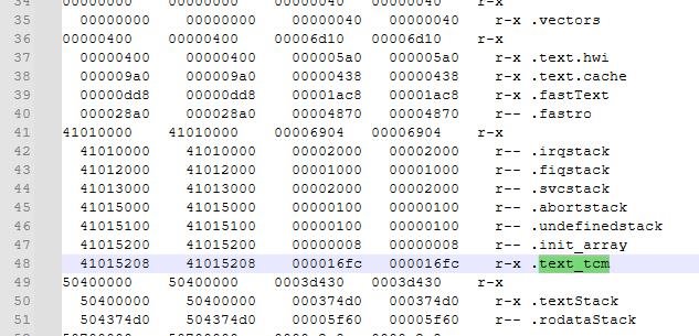

    下面是一个屏幕截图、我们还将 text.hwi-section 放在 tcma 内。 在以下命令之后会自动放置.text_tcm:
    将其放置在 tcmb 中的情况的屏幕截图位于上一篇文章中。 我想这是因为 tcma 没有更多的空间(使用了 0x7110、最大空间为 0x8000、因此没有 0x16fc .text_tcm-section)。 另请注意、tcmb 的屏幕截图使用 Profinet IRT。 tcma 的屏幕截图仅使用 Profinet RT。

    根据可用文档、如果某个段未在 linker.cmd 文件的 SECTIONS 指令中定义、则链接器会使用其默认的放置算法 (https://software-dl.ti.com/codegen/docs/tiarmclang/rel4_0_2_LTS/compiler_manual/linker_description/07_default_placement_algorithm/default-placement-algorithm-stdz0752588.html) 将其放置在存储器中。 根据此算法、链接器会隐式将源代码中提到的所有同名输入段组合到输出段(未在 SECTIONS 指令中显式定义)中、并将该段置于中 第一个可用存储器空间 (在本例中为 R5F_TCMA)。 请参阅 (https://software-dl.ti.com/codegen/docs/tiarmclang/rel4_0_2_LTS/compiler_manual/linker_description/07_default_placement_algorithm/how-the-allocation-algorithm-creates-output-sections-stdz0752072.html) 和 (https://software-dl.ti.com/codegen/docs/tiarmclang/rel4_0_2_LTS/compiler_manual/linker_description/07_default_placement_algorithm/reducing-memory-fragmentation-stdz0750708.html)
    注意:为了验证这一点、请尝试调整 linker.cmd 文件、将可用的 R5F_TCMA 存储器减少到小于.text_TCM 段大小的大小。 这会将.text_tcm 段移动到下一个可用的存储器(例如 R5F_TCMB0)。
