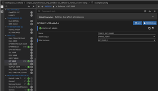

将这个 INT_XBAR 添加到 syscfg 时(只有部分更改了示例)。
我看不到 ISR 触发。 为什么这不起作用?
如何知道 CSLR_R5FSS0_CORE0_CONTROLSS_INTRXBAR0_OUT_0 已固定到 INT_XBAR0? 如果我将其移至 INT_XBAR1、应该配置 ISR 的中断源是什么? 从下图中您可以看到很多用于 INTXBAR0 的文件、但没有其他文件。

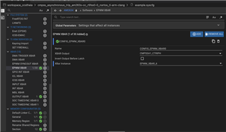

    运行正常、但我不理解 EPWM_XBAR_3(示例中的默认值)如何连接到 EPWM0。 我假设它与 ePWM 跳闸区 DCBEVT1 有关系、但我不确定。 我可以将其从 EPWM_XBAR_3 更改为 EPWM_XBAR_8、并仍将运行相同的代码。 我可能希望某些 CMPSS 使某些 ePWM 跳闸。
    任何 EPWM XBAR 实例都可以路由到任何 TRIPIN、任何 TRIPIN 都可以触发 DCBEVT1。 关键是 EPWM0 配置、不是  您 使用的 XBAR 实例。

    我如何知道 CSLR_R5FSS0_CORE0_CONTROLSS_INTRXBAR0_OUT_0 被固定到 INT_XBAR0? 如果我将其移至 INT_XBAR1、应该配置 ISR 的中断源是什么? 从下面的图片中,你可以看到很多的 INTXBAR0 ,但没有其他。
     INT XBAR 实例和中断编号之间的映射为:
    #define CSLR_R5FSS0_CORE0_CONTROLSS_INTRXBAR0_OUT_0 146
    #define CSLR_R5FSS0_CORE0_CONTROLSS_INTRXBAR0_OUT_1 147
    #define CSLR_R5FSS0_CORE0_CONTROLSS_INTRXBAR0_OUT_2 148
    因此:
    • INT_XBAR_0 → CSLR_R5FSS0_CORE0_CONTROLSS_INTRXBAR0_OUT_0 (146)
    • INT_XBAR_1 → CSLR_R5FSS0_CORE0_CONTROLSS_INTRXBAR0_OUT_1 (147)
    • INT_XBAR_2 → CSLR_R5FSS0_CORE0_CONTROLSS_INTRXBAR0_OUT_2 (148)

    1)
    阿克什·帕雷克说:
    任何 EPWM XBAR 实例都可以路由到任何 TRIPIN、任何 TRIPIN 都可以触发 DCBEVT1。 关键是 EPWM0 配置、不是您使用的 XBAR 实例。

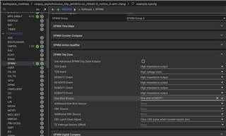

    在 EPWM0 配置中、我可以将其配置为仅跳闸 CMPSSA1、而不是 CMPSSA1 和 CMPSSA2? 我在 syscfg GUI 中看不到任何跳闸区配置选项。

    syscfg GUI 中的 INT XBAR、XBAR Output 下拉菜单没有 CMPSS 选项
    因此、我假定 EPWM0_TZINT 将是默认值、EPWM0_TZINT 的用途是什么?

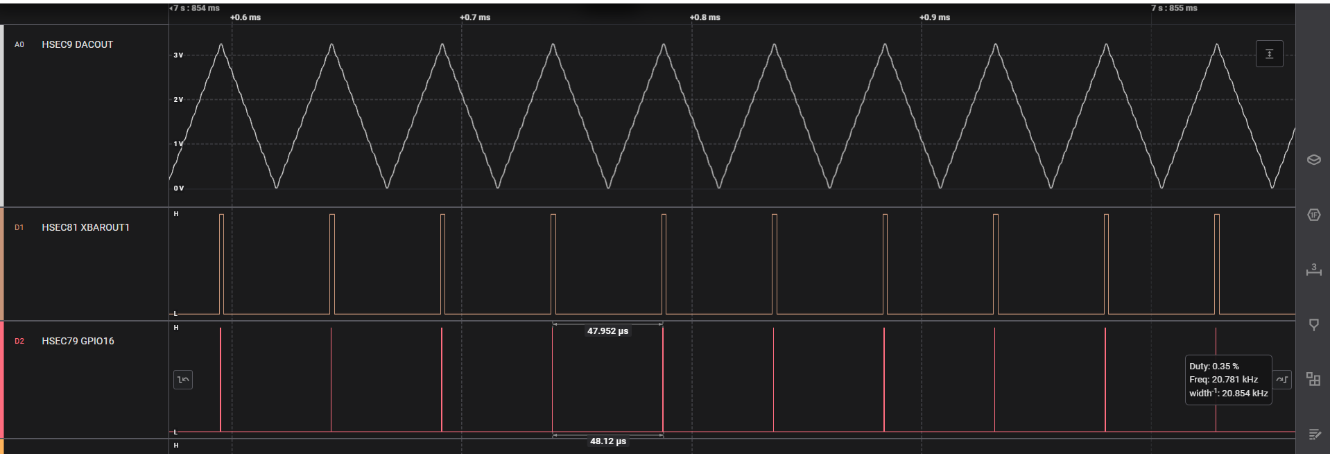

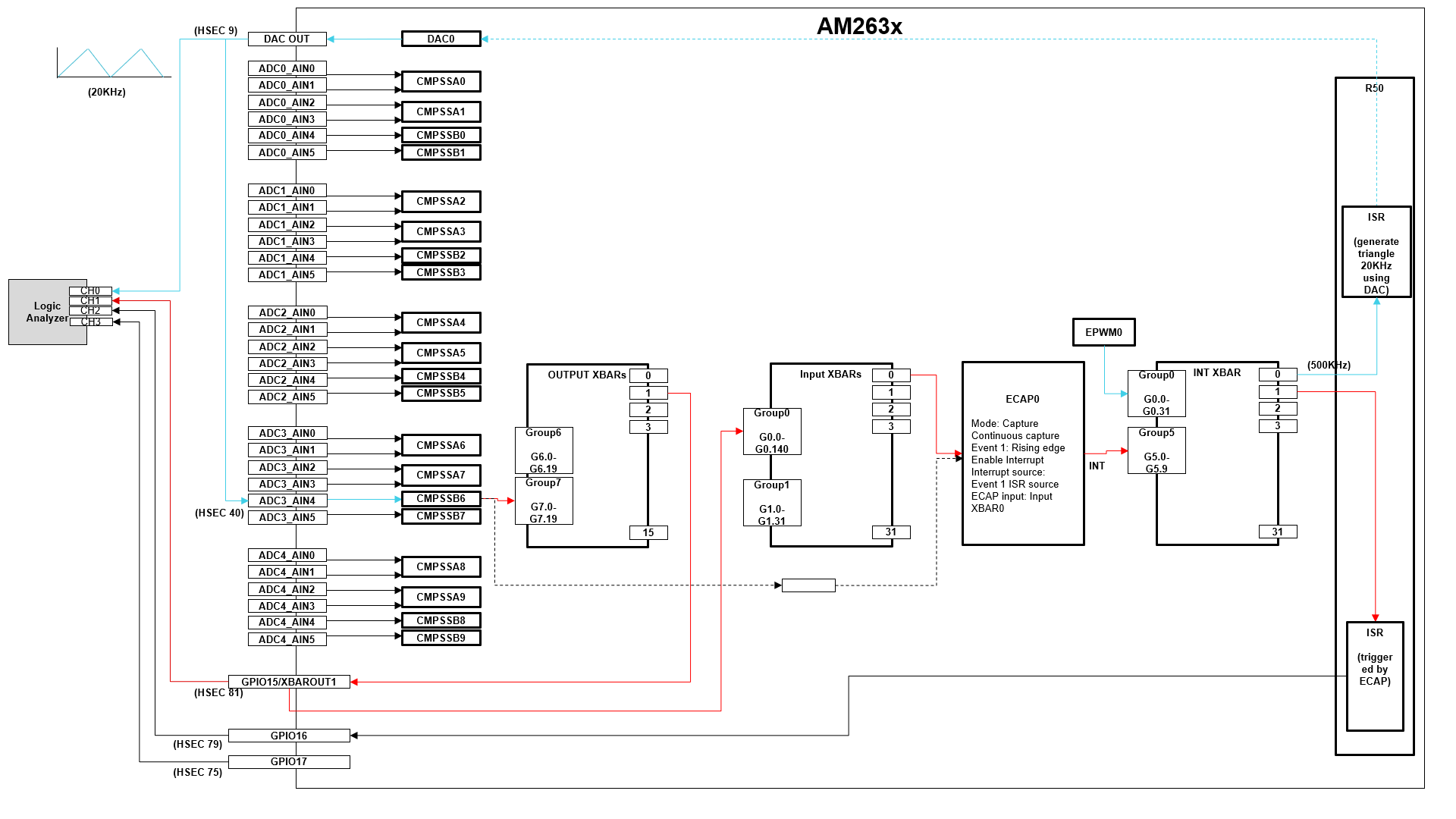

    抱歉、要基于 CMPSS 生成中断、您需要通过 ECAP 进行路由。
    尽管该示例是使用较旧版本的 SDK (9.2.0.56) 构建的、并使用大量 bitfield 编程来代替 driverlib、但您可以参考以下示例。
    此处的主要目标是将 CMPSS 跳闸信号路由到 ECAP、启用 ECAP 中断、然后使用 INT_XBAR 将该 ECAP 中断信号路由到 VIM。
    e2e.ti.com/.../4263.empty_5F00_am263x_2D00_cc_5F00_r5fss0_2D00_0_5F00_nortos_5F00_ti_2D00_arm_2D00_clang.zip
