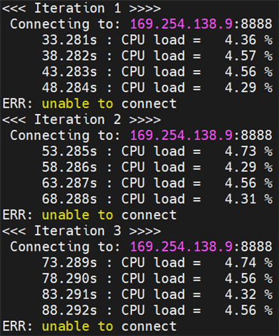

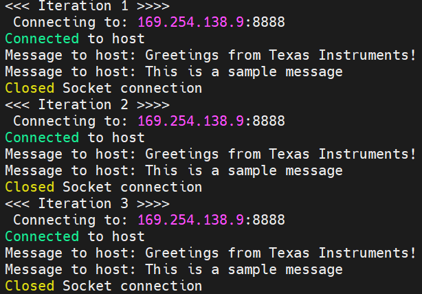

    原始 PC MAC 地址:F8-E4-3B-5C-DB-EB
    1. 如果我更改为 F8-“88"-3B-5C-DB-EB 以外“ 以外的–3的 MAC 地址,我会得到一个正常的日志。
    (F8-“87"-3B-5C-DB-EB,“,F8-"89"-3B-5C-DB-EB–3F8-"89"-3B-5C-DB-EB,、,...“...)“)</s>–3 、

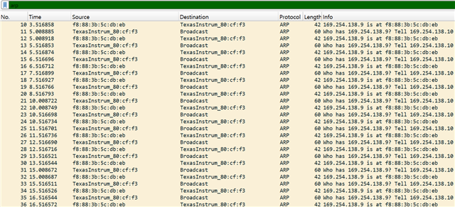

    2. 然而,当我改为 F8-“88"-3B-5C-DB-EB 时“ 时,–3,我有以下症状。
    器件会继续相互发送和接收 ARP 消息、并且似乎不会通过从评估板过滤来接收来自 PC 的 ARP 响应消息。
    我该怎么办?

    我 可以重现您的问题。 我能够从任何源地址成功接收到数据包、直到主机、但由于校验和错误、数据包正在被丢弃。 我正在研究校验和模块、一旦我们能够确定问题、我们将立即回复您。
