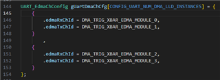

    生成的代码现在如下所示:

    感谢您提供更新的模板文件。 我将文件替换为附件版本。
    状态更新: 汇编问题已经解决、但出现了新的问题:

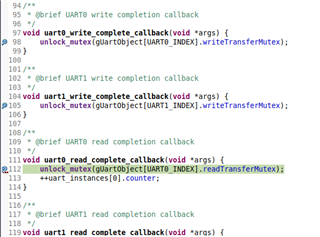

    1 更多更新-
    正确调用更新接收中断函数并正确调用其回调。 然而、在传输 DMA 操作期间、绝不会调用回调函数。 传输 DMA 仅成功运行一次。 在第二次尝试时、系统卡在“ try_lock_mutex “因为以前的传输回调从未被触发、妨碍了正确的完成处理、但当我在 UART 上发送任何数据时、接收回调触发(附了屏幕截图)。
