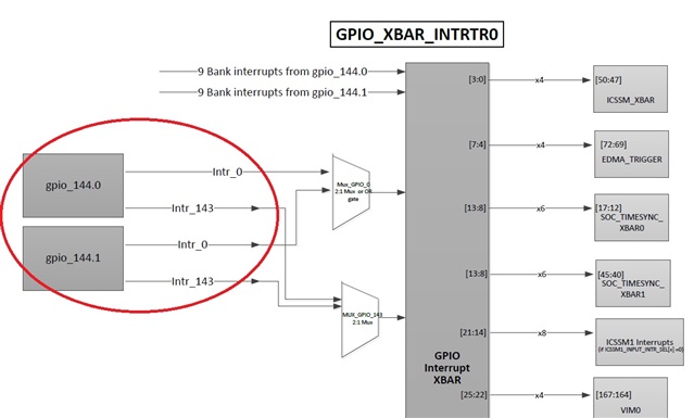

您好、
我的客户对“图 4-33 “有一些疑问。 GPIO XBAR 中断路由器集成图“(位于 TRM 中)。 你能帮助回答他们在下面的问题吗?
GPIO_144.0 的“0"是“是什么意思?   GPIO_144.1 的“1"是“是什么意思?
只有 intr_0 和 intr_143 来自 GPIO_144.0 或 GPIO_144_1。
他们不明白这一点。
你能解释一下吗?
是否有任何文件详细说明了这一点?
谢谢。此致、
英明
    您好:
    遗憾的是、此图中的命名并不是最直观的。 GPIO_144.0 指的是 GPIO0 模块、GPIO_144.1 指的是 GPIO1 模块。
    每个 GPIO 模块提供多达 144 个专用通用引脚、具有输入和输出功能、分为 9 组 16 个引脚。 每个引脚都有一个 0 至 143 的中断多路复用器(从任一 GPIO 模块获取输入)、并且每个模块组的组级中断(共 18 个)。

    您好、Susan、
    感谢您的答复。 让我再确认一点。
    每个 GPIO 模块提供多达 144 个专用通用引脚、具有输入和输出功能、分为 9 组 16 个引脚。[/报价]
    您能否告诉我们在 TRM 或数据表中有哪些介绍上述内容的方框图或说明?

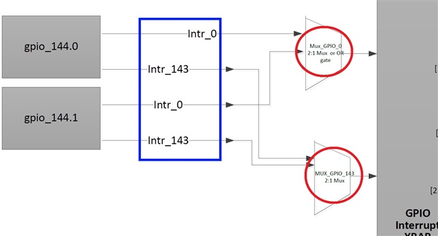

    每个引脚有一个 0 至 143 之间的中断多路复用器(从任一 GPIO 模块获取输入)
    您在上面提到的这个中断多路复用器是否是下面方框图中圈出的红色多路复用器?
    “每个引脚从 0 到 143“您上面提到的是下面的蓝色框? 我不认为是这样、因为多路复用器仅用于 2 个输入 intr_0 或 intr_143。
    我们需要任何其他说明更详细信息的文档。

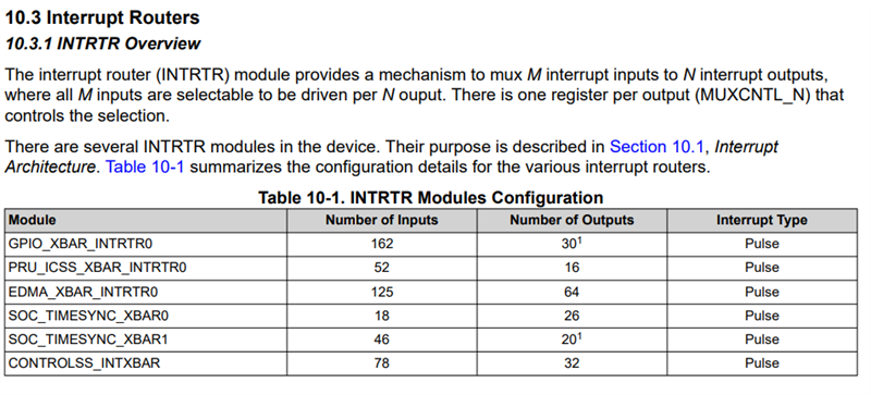

    遗憾的是、我无法立即找到更详细说明这一点的文档、但我联系了其他团队成员以了解他们的了解。
    对于您的其他问题:
    有关 GPIO 模块和组的信息、请参阅器件 TRM 的“GPIO"一“一章。
    对于中断多路复用器(在图中以红色圈出):
    由于输入太多、无法绘制每个单独的多路复用器、因此该图仅显示了的 144 个多路复用器中的 2 个。 实际上总共有 144 个多路复用器。 请参阅以下部分:
    中断多路复用器(同样以红色圆圈显示)的目的是分离 GPIO0 实例(连接到内核 0)和 GPIO1 实例(连接到内核 1)。 图像蓝色框内的信号路由用于展示红色圆圈中的输入多路复用器将具有来自给定 GPIO 引脚的 GPIO0 或 GPIO1 的输入。
