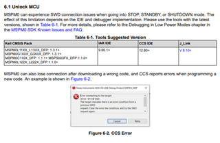

[Command 2025年6月23日、2:09:20 PM] [error] CS_DAP_0:GEL:执行 GEL_DAPInit_SECAPCommand () 时出错:计时器 id 4 已配置为调用“GEL_DAPInit_gDAPCmdWaitDone ()“、并且必须首先在 GEL_SetTimer (1000、4、“GEL_DAPInit_dapt_gdapInit (gel_dap_spdap_hone)[gdapcs_fdapc:gdapitdapf () 中取消。

    我建议您在电路板上电时按下按钮 S1 (PA18)[强制 MCU 进入 BSL 模式]、然后处理恢复出厂设置脚本。
    如果不起作用、我建议您使用 CCS 执行恢复出厂设置:
    以下文档是您的参考:MSPM0 设计流程指南
    B.R.
    Sal
    这也不适用于我在 uniflash 和 CCS 中所尝试的
    [GEL、9:42:35 AM] [info] CS_DAP_0:2025年6月24日 输出:启动设备出厂复位
    [EMI 2025年6月24日、9:42:35 AM] [info] CS_DAP_0:GEL 输出:尝试 CS_DAP 连接
    [GEL 2025年6月24日、9:42:35 AM] [info] CS_DAP_0:GEL 输出:尝试 SEC_AP 连接
    [GEL 2025年6月24日、9:42:36 AM] [info] CS_DAP_0:GEL 输出:发送命令
    [INFO 2025年6月24日、9:42:37 AM] [info] CS_DAP_0:GEL 输出:按“RESET"(“(复(复位)按钮……
    2025年6月24日、9:42:54 AM] [ERROR] CS_DAP_0:读取寄存器 SECAP_RCR 时出现问题:(错误–2131 @ 0x2020C)无法访问器件寄存器。 重置器件、然后重试此操作。 如果错误仍然存在、请确认配置、对电路板进行下电上电、和/或尝试更可靠的 JTAG 设置(例如下 TCLK)。 (仿真包 20.1.0.3372)
    [Command、9:42:54 AM] [error] CS_DAP_0:GEL:执行 GEL_DAPInit_SECAPCommand ():目标无法读取寄存器 SECAP_RCR、位于 (REG':SECAP_RCR&0xFFFFU)[mspm0_cs_dap_init.gel:247]、位于 GEL_DAP Init_Wait:2025年6月24日 init (gel_fap_fap0)[mspm0_cs_fap_log_fapCommand
    [GEL、9:43:12 AM] [info] CS_DAP_0:2025年6月24日 输出:启动设备出厂复位
    2025年6月24日、9:43:12 AM] [ERROR] CS_DAP_0:写入寄存器 SECAP_TCR 时出现问题:(ERROR –2131 @ 0x20204) 无法访问器件寄存器。 重置器件、然后重试此操作。 如果错误仍然存在、请确认配置、对电路板进行下电上电、和/或尝试更可靠的 JTAG 设置(例如下 TCLK)。 (仿真包 20.1.0.3372)
    [Command 2025年6月24日、9:43:12 AM] [error] CS_DAP_0:GEL:执行 GEL_DAPInit_SECAPCommand ():目标无法在“reg"处“处写入寄存器 SECAP_TCR::SECAP_TCR=command [mspm0_cs_dap_init.gel:234] at GEL_DAPInit_sendCommand ('gel_DACAp\dap_log\dapc)[mspm0_cs_cspcspcs_dap_mpcap_init.d:gapc
    尊敬的 Ganavi:
    请继续按下按钮 S1、以在电路板上电以及器件运行脚本时使用高输入强制 PA18。
    在处理脚本时、请分享 PA18/NRST/NRST 的波形 VCC 以供我参考。
    此外、请检查 VCORE 电压、以防器件损坏。
    并且、您是否对 NONMAIN 区域进行了任何修改?
    B.R.
    Sal

    尊敬的 Ganavi:
    i modify the nonmain region
    您能否共享 NONMAIN 配置文件以供我参考?
    NONMAIN 可能为空或写入了错误的数据、从而导致器件锁定。
    请在电路板上电以及器件运行脚本时持续按下按钮 S1 以强制 PA18 使用高输入。
    请检查 此方法、并在此过程中保持 S1 按下。
    如果这样做没有任何帮助、补偿方法是使用 BSL 来解锁器件。
    B.R.
    Sal
