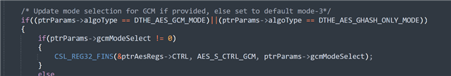

    但我仍然有一个问题:GCM 模式驱动程序是否仅支持 96 位的输入 IV 值?
    您好、
    根据下面的 GCM NIST 规范、需要在中进行小幅更新、以支持 96 位以外的 IV
    我将在明天之前向您分享更新的补丁、它将支持此功能。
    谢谢。此致、
    Nikhil Dasan
    您好、
    请在此处找到更新的补丁、以支持 IV 的未对齐长度(即非 96 位)
    即、使用下面的计算哈希值和 Y0、然后使用 GCM 模式 2 传递预先计算的 H 和 Y0
    您可以参考下面的测试用例作为示例

    我还有最后一个小问题: 你能给我演示 dthe_AES_controlMode () 中用于处理宏 dthe_AES_GHASH_ONLY_mode 的代码吗?
    您好、
    对于 GHASH、我们不使用  dthe_AES_controlMode () API 设置任何特定的模式 、因为我们在这里不使用 AES 的加密块。
    但是、我们仅将此处所示的 GCM 设置为相同的 CTRL 寄存器的模式 1、这意味着不进行加密(仅 GHASH)
    我们仅使用 AES 内核的 GHASH 块来计算 Y0 值。
    从上面的配置中、您可以看到 dthe_AES_GHASH_ONLY_mode 和 dthe_AES_GCM_MODE_1 和 dthe_AES_DECRYPT、这意味着不进行加密
    谢谢。此致、
    Nikhil Dasan
