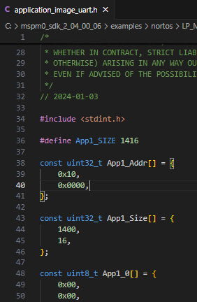

  • 如何配置 application_image_uart.h 中定义的 App1 结构 这两个分区 (1400、16) 的用途是什么?

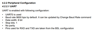

  • 如何将代码合并到我们的应用代码中? 我仍然不太清楚如何使用 BSL 插件示例代码将 BSL UART 波特率设置为 9600 到 115200?
    它用于两次负载。
    App0 和 App1 组合成一个完整的 frimmware。 我们建议最后加载前 8 个字节、将其分为两部分。
    如何将代码合并到我们的应用程序代码中? 我仍然不太清楚如何使用 BSL 插件示例代码将 BSL UART 波特率设置为 9600 到 115200?
    请参阅 UG: https://www.ti.com/lit/an/slaae88c/slaae88c.pdf  && https://www.ti.com/lit/ug/slau887/slau887.pdf
    由于目标默认为 9600、因此您应首先以 9600 波特率建立连接、然后通过发送 BSL 命令将目标配置为 115200、最后以新的波特率配置主机。
