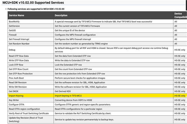

    我可以使用 HsmServer_importKeyHandler 在 OTP 中提供其他密钥而不刷新客户密钥的客户服务?
    这是一项开箱即用的仅在 HS-SE 器件上提供的服务。
    AM263Px MCU+ SDK:HSM 客户端
