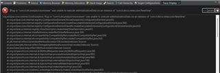

我正在调试安全启动、希望看到显示发送到跟踪模块。
在 CCS 中启用跟踪显示时、出现以下错误:
在哪里可以找到一些 介绍如何为此 MCU 使用跟踪显示的文档?

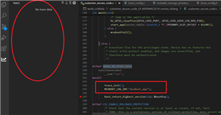

    我安装了 CCS20 并尝试运行 CSC。 我想确认 左红圈中的区域是否是跟踪显示窗口、因为我在 MSPM0G3519 MCU 上无法验证。
    我尝试启用跟踪、但无法构建工程。 我在 SYSCFG 中找不到。  我认为 MSPM0G3519 不支持跟踪模块。

    很抱歉晚回复。 您应单击跟踪模式的按钮:

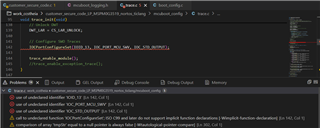

    但在删除宏 exclude_trace 启用跟踪后、我收到了如下屏幕截图所示的编译错误。
    恐怕是因为 SYSCFG 中未添加跟踪模块。 然后我意识到没有可添加的跟踪模块。 我在数据表中没有提到 G3519、认为 G3519 不支持跟踪模块、但似乎您说得对。 那么、如何将跟踪模块添加到工程中?

    请保留原始预定义。 我也看到了该错误、因为我们在 M0+内核中不支持 ICO。
    和启用跟踪模式与此定义无关。

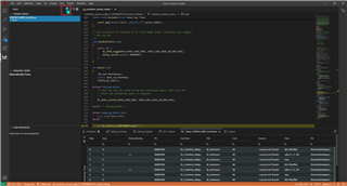

    正如你可以看到我在这里展示的,跟踪模式是启用和工作:[我运行示例项目在 G3519,请仔细看图片]
    [引述 userid=“522967" url="“ url="~“~/support/microcontrollers/arm-based-microcontrollers-group/arm-based-microcontrollers/f/arm-based-microcontrollers-forum/1529365/lp-mspm0g3519-how-to-see-the-display-to-trace-module-in-csc-example/5893832 #5893832“]
    [/报价]
    它在右角显示跟踪模式。 您可以手动点击我用阅读圆圈突出显示的按钮以启用它。
    然后、在某个断点处停止后、它将显示表中的跟踪汇编代码。
    但在删除宏 exclude_trace 启用跟踪后、我收到了如下屏幕截图中所示的这些编译错误。  [/报价]
    这与跟踪模式无关。 这是应用程序代码级别函数、这有一些问题、我将向内部团队报告以修复它。

    好吧、您的意思是、即使 exclude_trace 保留为原始数据、IDE 中的 trace 模块仍将显示一些信息。 IDE 中的跟踪显示与 MCU 中的跟踪模块无关、对吧?
    我的理解是、在这种情况下、通过 MCUBOOT_LOG_INF () 打印的信息不会显示在跟踪显示中、对吧? 对于支持跟踪模块的 MCU、 通过  MCUBOOT_LOG_INF () 打印的信息将显示在那里、对吗?
    吊车
    尊敬的 Crane:
    是的、 基于 IDE 的跟踪模块 始终处于活动状态、这与 MTB 函数相关。
    MCUBOOT_LOG_INF() 在跟踪模块中不显示信息、它是应用程序级别代码。

    我认为这是应用级的、同时也与硬件特性有关。 我还没有检查这个演示的源代码级别。 一方面是它手动在 trace.c 代码中添加 ICO 函数、但 Cortex M0+不支持 SWO 功能、因此 该 trace.c 会导致构建错误。
    我将创建用于跟踪的内部线程、我们的 SDK 将在以下版本中进行修复。
