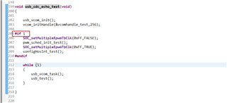

    我测试了两个控制板、仅此部分的代码不同(一个是“#if 0“、另一个是“#if 1“)。

    尊敬的
    看起来这里的 USB 任务阻止了 CPU 资源、而不让您运行 PWM 任务。 您进一步确认了这一点、因为您能够在独立 USB 应用程序上运行长时间测试。 这里的一个可能的解决方案是切换到基于操作系统的调度方法。 这样 USB 是正在运行的默认任务、但当出现高优先级 PWM 中断时、我们会处理该中断并返回到 USB 任务。

    尊敬的 Xiaoshuu:
    我尝试了以下实验:在 AM261x 上、我使周期性计时器中断每 100us 触发一次、并使 ISR 运行大约 40us、同时运行 USB CDC 回波测试。
    通过更新的更改(以 zip 格式共享)、我能够成功测试而不会出现任何故障。
    e2e.ti.com/.../7411.synp.zip
    在查看上面共享的源代码时、我尝试启用 PWM、但我遇到了 PWM 的一些问题、因此我启用了并使用了更高优先级的计时器中断进行了测试。
    Shaunak
    我尝试过、USB 可以运行 1000 次迭代。 我认为这解决了我的问题。
    我有疑问。 该解决方案会影响我的中断结构吗?
    尊敬的
    很高兴知道 USB 问题现在已得到解决。
    上面共享的更新驱动程序不会更改任何中断架构。 它修复了大量运行时动态内存分配、这种分配由于内存有限而导致问题发生。 我们更改了驱动程序的许多内存架构和处理方式、使其在运行时更可靠、可用于断开事件等事件处理。
